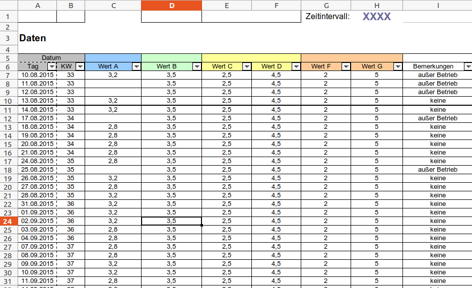

Hallo miteinander,
Ich habe hier eine Auswertung mit verschiedenen Datums.
In der Spalte TAG gibt es einen Autofilter, wo ich das ganze Jahr auswählen kann.
Die Jahreszahlen gehen von 2015 - 2020.
Gibt es eine Möglichkeit, daß Jahr bei ZEITINTERVALL anzuzeigen, welches ich per Autofilter ausgewählt hab? Als Zusatz sollten natürlich alle Jahre angezeigt werden (also 2015, 2016) wenn diese per Autofilter gewählt wurden.
Ich hoffe ich habe mein Problem verständlich erklärt...
Vielen Dank für Hilfe!
Zeitintervall: XXXX

- Bildschirmfoto vom 2021-01-14 10-16-42.png (95.53 KiB) 3315 mal betrachtet

ich gehe mal davon aus, daß durch die Filterung im Feld A7 immer ein Datum aus dem gewählten Jahr steht? Dann müßte das ja ganz einfach über
=Jahr(A7)
gehen.

Die Formel mit Jahr geht schon, dann steht in einem extra Feld einfach 2015 drin. Wenn ich die Formel jetzt aber nach untten kopiere steht dann folgendes drin:

Ich möchte aber jeweils nur einmal 2015, einmal 2016, einmal 2017, usw.

Ach so, ich dachte, das Datum soll nur einmal in dem Feld oben neben Zeitraum stehen. Wahrscheinlich hilft da dann nur ein Makro
