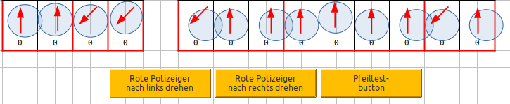

Bin gerade an einer Anwendung bei der allerlei Grafikelemente mittels 'Drawpage' in Sheets(0) eingebettet sind. Während der fortwährenden Weiterprogrammierung und Ausprobe verschieben sich die Grafikelemente aber ständig.
Wie lässt sich das verhindern ?
Verankerung an einer Zelle hat nichts gebracht falls ich das richtig gemacht habe. Der einzige Weg der mir einfällt wäre die Notierung der xy-Pos der einzelnen Elemente und deren immer wiederkehrende Neupositionierung im Prg.
Geht das auch einfacher bitte ?

Annahme: Sowohl die Pfeile als auch die Kreise gehören zu de angesprochenen Grafikelementen und bilden jeweils Paare, die einen gemeinsame Mittelpunkt haben/behalten sollen, korrekt?
edit nach Deiner Ergänzung: Die Kreise sollen fixiert werden, die Pfeile einzeln zu drehen ist schwierig, da deren relativer "Positions-Punkt" sich mit dem Winkel ändert.
Hast Du schon ausprobiert, Pfeil und Kreis in einer Gruppe zusammen zu fassen und deren Ausrichtung dann per Makro zu ändern - und ggf. die Position danach auf den vorher ausgelesenen Wert zurück zu setzen?

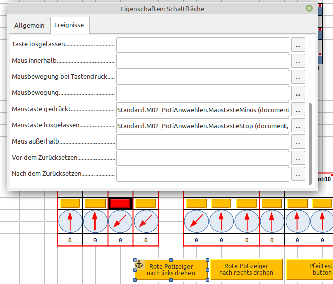

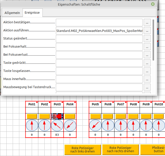

Da du die Drehbewegung der Pfeile ansprichst, das hab ich schon realisiert, allerdings anders, dein Beispiel ist da schon ein etwas höheres Level, nur mal mein Grundgerüst-Listing auf dem ich das aufgebaut habe, anbei(Var.deklaration hab ich mal weggelassen).
Auch ein paar Bilder anbei, ich habe für jeden Pfeil einen beigen Button kreiert(gesamt 16Stück), wenn ich einen anklicke werden z.B. in einem Sub Poti3 ein paar Einstellungen aktiviert(z.B. PfeilPos in der Drawpageliste) und ich kann den Pfeil drehen lassen.
Pfeil und Kreis in Gruppen anlegen muss ich mal schauen ob ich das hinkriege !
Gruss Luftschraube (LM20, LO 6.4.6.2)
