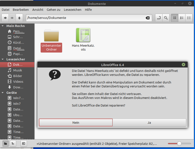

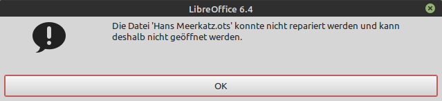

Hallo nitja
Die Hans Meerkatz.ots.zip, die Du mir am 23. März gesendest hast kann ich nicht öffnen.
Ich habe sie wie gewöhnlich gespeichert, dann umbenannt (d.h. .zip entfernt) und danach versucht sie zu öffnen.
Das Ergebnis siehst Du als Screenshot.
Servus
Servus

Re: gelöst; variable Zellenzahl ermitteln
Das ist eine zip-Datei. Und wird, wie gewöhnlich, entpackt. Zurück benennen und (bei Dir wahrscheinlich) doppel-klicken. … oder per Kontext-Menü "hier entpacken" auswählen.
Für den Fall, dass Du mit dem Zipper doch Schwierigkeiten hast, hier das selbe mit umbenannter calc-Vorlage: Hier kannst die 2. Erweiterung (.ods) löschen, wird aber in Linux auch so als Vorlage erkannt und behandelt.

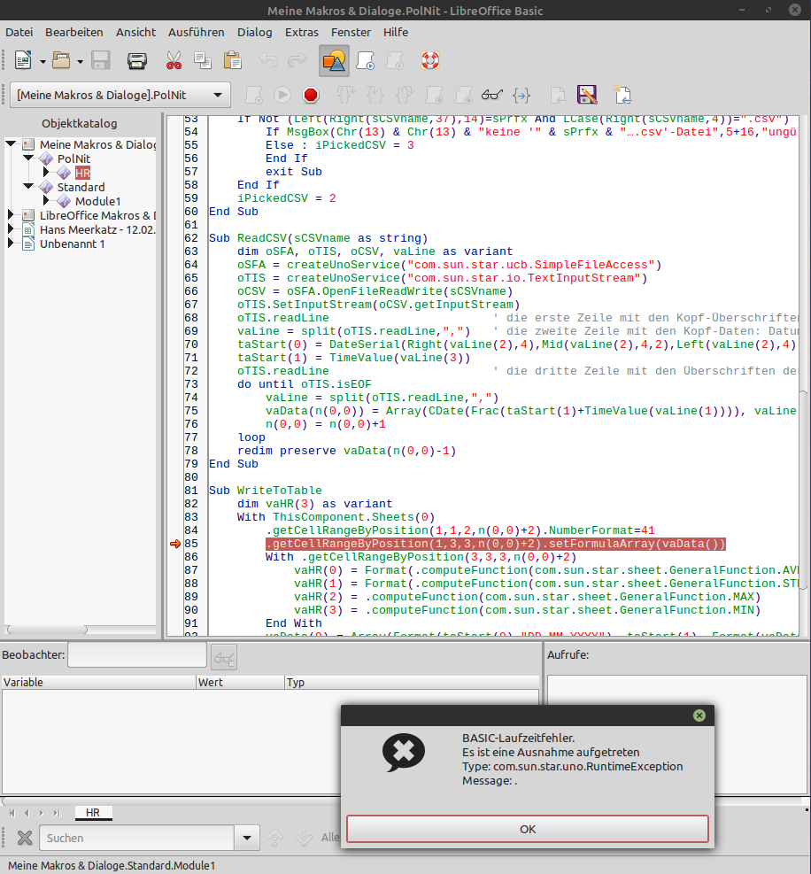

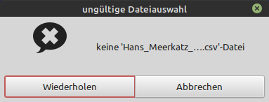

Hallo nitja
Dein neuer Modul funktioniert mit .csv und .CSV und ergibt auch eine schöne Darstellung.
Was noch zu ändern wäre ist:
* wenn ich mit .CSV starte kommt noch eine übrig gebliebene und nutzlose Warnung Bild1
* wenn ich mit .csv starte kommt auch ein Hinweis, der aber den korrekten Ablauf nicht behindert.
Was ich aber noch gerne hätte, ist eine Spalte mit den Zeitangaben für die „Duration“.
Es kommt nämlich immer wieder einmal vor, dass abschnittsweise stärkere Streuungen entlang der x-Achse auftreten, die ich mir näher ansehen möchte.
Die Beschriftung der x-Achse der heruntergeladen Datei starten mit 0, d. h. es wird die Dauer angezeigt.
Ohne die Durationspalte ist es etwas schwer, einen Abschnitt der x-Achse und die dazugehörigen Werte in der HR-Spalte in Übereinstimmung zu bringen.
Servus
Das sind vermutlich Effekte Deiner aktuellen Installation, wie sie sich in Deinem Bild2 zeigt.
Die Vorlage enthält jetzt das Modul, das da auch bleiben soll:

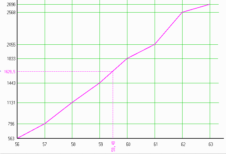

Wenn es formulierbare Kriterien für "abschnittsweise stärkere Streuungen entlang der Zeit-Achse" gibt, könnten diese Abschnitte auch gleich in der Auswertung gefunden und angezeigt werden.
Ich habe außerdem den Verdacht, dass die Interpolation der HR-Verteilung h(HR) am Ø und den رΔ-Werten genauer ginge:
Angenommen Ø-Δ liegt bei HR=50.4, dann wird derzeit 0.4*h(51) als Näherung verwendet.
Wäre 0.4 * (h(50) + 0.4*(h(51)-h(50)) nicht vielleicht genauer?

Hallo nitja
Wenn ich diese Vorschlag richtig verstehe, dann würde er einen Zwischenwert zwischen F20 und F19 von 0,48*(F19+0,48*(F20-F19))= 782,5 ergeben. Die tatsächliche Differenz beträgt aber nur 390.
Aber durch Dein Nachbohren hast Du mich veranlasst, meine Formel neu zu überdenken.
Und ich habe einen Fehler gefunden.
Ich habe die Differenz der Summen Σ(F5:F20)-Σ(F5:F19) mit Rest((E2-E2*H1);1) multipliziert und nicht die Differenz der Probenanzahlen (F20-F19).
Die korrekte Berechnung der prozentualen Abweichungen für -7,5% ist:
=(((F25-F24)*REST(E2;1)+SUMME(F5:F24))- (((F20-F19)*REST((E2-E2*H1);1)+SUMME(F5:F19))))*100/SUMME(F5:F300)
und für +7,5%ist:
=(((F30-F29)*REST((E2+E2*H1);1)+SUMME(F5:F29))-((F25-F24)*REST(E2;1)+SUMME(F5:F24)))*100/SUMME(F5:F300)
Den Versuch, den interpolierten Wert genauer zu bestimmen, kann man vergessen, da die Verteilung der Probenanzahlen keiner Kurve ( z.B. Sinuskurve) folgt. (Bild2).
Servus

Ich beziehe meine Antwort auf die Werte -7,5% (Bild1)Wäre 0.4 * (h(50) + 0.4*(h(51)-h(50)) nicht vielleicht genauer?
und für +7,5%ist:
Servus
