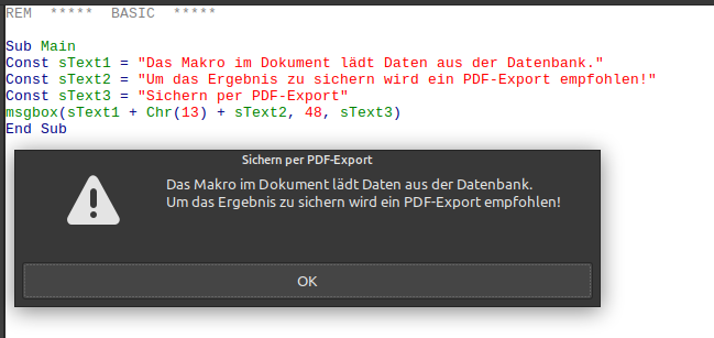

Beitrag von F3K Total » Mi 26. Jan 2022, 15:35
LO 7.2.5, Linux Mint 20.3:
