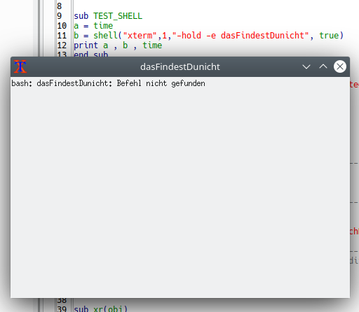

konsole ist der Standard-Terminal-Emulator für xterm unter KDE - irgendwo liegt bei mir auch ein Gnome rum - wenn's passt probier ich's dort mal.
Statt konsole kannst Du auch xterm verwenden, mit dem Parameter -hold bleibt das Fenster immer offen bis es durch den WM beendet wird:

versuch' einfach mal xterm (sollte vorinstalliert sein) mit dem -hold Parameter. konsole, gnome-terminal, kitty, tilda, yakuake und so wie sie alle heißen sind alles aufgemotze Versionen.
Der Grund, warum ich das Thema weiter verfolge ist, dass wild gewordene shell-Befehle zu ziemlich großen Problemen führen können. Du solltest jeden Bash-Befehl und insbesondere skripte in seiner Ausführung kontrollieren, sonst laufen die stderr nach /dev/null und dafür sind Fehlermeldungen nicht gemacht.
Die shell()-Funktion ruft EIN Programm (Parameter 1) auf und übergibt ALLE unter Parameter 3 gelisteten Optionen. Terminals und /bin/bash sind Prozessstarter innerhalb der shell()-Funktion. Sie verarbeiten ALLES, was man ihnen hinter -e/-c an Parametern übergibt, aber Dein Einfluss darauf ist "begrenzt", weil shell() davon gar nichts mitbekommt. Daher auch die vielen Probleme. Wenn da irgendetwas nicht ausführbares steht, dann kommt eine interne Fehlermeldung für Prozess xyz und das Terminal macht mit dem nächsten weiter. Die shell()-Funktion bietet daher KEINE Terminalfunktion, sondern "... ruft EIN Programm (Parameter 1) auf und übergibt ALLE unter Parameter 3 gelisteten Optionen."
usw.
Daher: Alles, was KEIN Einzelbefehl ist, MUSS, damit es richtig abläuft, über ein externes Script ausgeführt werden (welches eine Befehlskette zu einem Einzelbefehl vereinigt). Mehrere Bash-Befehle in einer shell()-Funktion abzuarbeiten kann klarerweise funktionieren, aber dafür ist sie nicht programmiert, daher sind bei Befehlsketten bSync-Probleme zwar Probleme, aber hausgemachte und kein Bug ;)
g
