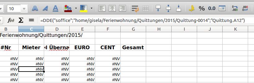

es sieht alles so weit ganz gut aus, bis eben #NV
Ich lege mal ein Bild bei.

das #NV sagt, dass DDE() die Zelle nicht finden kann.
Der erste Slash im Pfad ist wichtig und muss unbedingt eingefügt werden.
Was mich wundert ist, dass der Dateiname ohne Endung daherkommt?!

Re: [teilgelöst] =INDIREKT() in BASIC realisieren wie?
Beitrag von wega » Di 30. Aug 2016, 14:08
hallo mikele,
Danke für Deine Geduld.
Ja, der erste Slash im Pfad ist wichtig, habe ich auch schon gefunden, indem ich ihn
per Hand der Zelleninformation beigefügt habe. Und promt erschien der Inhalt.
Die Endung fehlt auch an den Originaldateien (wie auch immer?). LibreOffice erkennt
aber, dass es eine Calc-Datei ist.
Weshalb das Ganze trotz angefügtem Slash noch nicht funktionierte lag daran, dass sich
ein Schreibfehlerteufel eingeschlichen hatte. Mal aFormeln() , ein andermal aFormel().
Nachdem dieser Lapsus behoben war lief das Makro.
Was mich verwundert: die DDE-Lösung über Array() läuft viel langsamer als ich erwartet
hätte. Sogar langsamer als die erste Lösung.
Gibt es dazu vielleicht eine Erklärung? DDE sollte doch nach den Forumsaussagen wesentlich schneller
sein als andere Lösungen.
Aber hier die letzte Fassung des DDE-Makros ohne Fehlerteufel und mit Slash.
