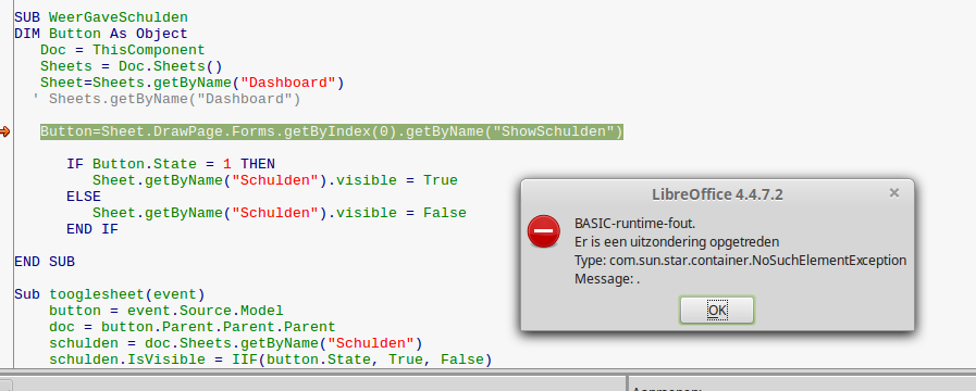

bekomme ich jetzt diesen Fehler.
Und die Meldung bekomme ich auch wenn ich es mit die Schaltfläche mache.

es wird in dieser Zeile nicht der Name erwartet, den Du vergeben hast,
sondern der Name der von LO bei Erstellung des Buttons standarmäßig
vergeben wird.
Im Deutschen lautet dieser "Schaltfläche 1". Niederländisch?
Button=oSheet.getDrawPage().Forms.getByIndex(0).getByName("Schaltfläche 1")
Ich habe dies gerade mit MRI ausgetestet.
Testzeile:
mri Sheet.DrawPage.Forms.getByIndex(0)
balu

Hallo Andreas,
die gezeigte Fehlermeldung besagt, das es KEIN Element mit dem Namen ShowSchulden gibt.
Das heißt, das Du vielleicht den Button anders beschriftest hast, als wie in der Makro Abfrage.
Auch wenn Du selber lesen kannst: ShowSchulden, so ist das Makro sehr sehr sehr sehr empfindlich gegüber voran- und nachgestellte Leerzeichen.
Wenn also die Beschriftung des Buttons so aussieht
 ShowSchulden
Und Du in der Makroabfrage nach
ShowSchulden
suchst, so sind die die beiden Wörter NICHT identisch, da in der Beschriftung vor dem Namen sich ein Leerzeichen eingeschlichen hat. Und folglich ist " ShowSchulden" nicht das gleiche wie "ShowSchulden".
Also bitte überprüfe die Beschriftung des Buttons.

Ja wohl es geht doch habe die Fehler gefunden "visible" muss "IsVisible" sein
Sub WeerGaveSchulden
    Dim oDashboard_Blad as Object, oSchulden_Blad As Object
    Dim oButton As Object
    oDoc = ThisComponent
    oDashboard_Blad = oDoc.sheets.getByName("Dashboard")
    oSchulden_Blad = oDoc.sheets.getByName("Schulden")
    oButton=oDashboard_Blad.getDrawPage().Forms.getByIndex(0).getByName("Schulden1")
    IF oButton.State = 1 THEN
         oSchulden_Blad.IsVisible = True
    ELSE
         oSchulden_Blad.IsVisible = False
    END IF
End Sub
Bei Zufall hab ich die Fehler gefunden da ich die Makro von Karolus nochmal durch gelaufen bin fand ich die "IsVisible" und das in die ober stehende Makro geändert und es lauft
