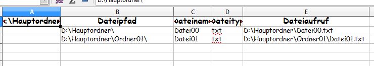

Also, der "Hauptordner" besteht ja aus 2 Unterordnern auf gleicher Ebene:
Ordner01 und Ordner02 mit jeweils einer Textdatei.
Belasse ich den Hauptordner so, dann scheint das Makro in eine Endlosschleife
zu gehen. Jedenfalls hört es nicht auf zu arbeiten und bringt auch kein Ergebnis.
Entferne ich aber einen Ordner aus dem Verzeichnis "Hauptordner" dann bekomme
ich die gewünschte Antwort:
Und wie sieht es bei Dir aus?
Werner

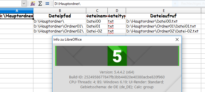

das ist etwas merkwürdig. Bei mir geht's mit LO4.4.7.2 wie auch LO5.4.4 unter Win7. Kannst Du mal in der Funktion die Zeile auskommentieren:
on error goto skip
und schauen, ob dann eventuell ein Fehler angezeigt wird?

Es dreht sich wirklich nur um die Subroutine imt anhängender
Funktion.
Ich habe mir ein Testverzeichnis erstellt: ->Hauptordner + Textdatei
In diesem Hauptordner befinden sich zwei Unterordner: Ordner01 + Textdatei
und Ordner02 + Textdatei.
Startet man jetzt die Subroutine, dann wählt man das Laufwerk aus: z.B. C:\...
dann den Hauptordner.
Wenn alles richtig läuft sollte der Hauptordner + Textdatei, der Ordner01 + Textdatei
und der Ordner02 + Textdatei in einer CALC-Tabelle ausgewiesen werden.
Sind beide Unterordner im Hauptordner vorhanden, dann scheint die Subroutine in eine
Dauerschleife zu geraten.
Wenn ich einen Ordner aus dem Hauptordner entferne, dann bekomme ich das Ergebnis:
und Unterordner + Textdatei in der CALC-Tabelle ausgewiesen.
Ich lege nochmal den gezipten Ordner
Hauptordner.7z
(268 Bytes) 273-mal heruntergeladen
bei und das Ergebnis mit einem Unterordner

Du benutzst 5.4.4.2 unter windows 10?
edit: Auch unter Windows10 64bit geht's hier mit LO5.4.4.2 (64bit) korrekt.

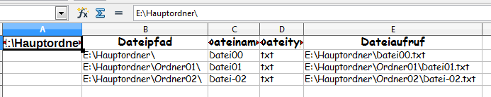

ja, genau so wie von Dir dargestellt soll das Ergebnis
in Calc aussehen.
