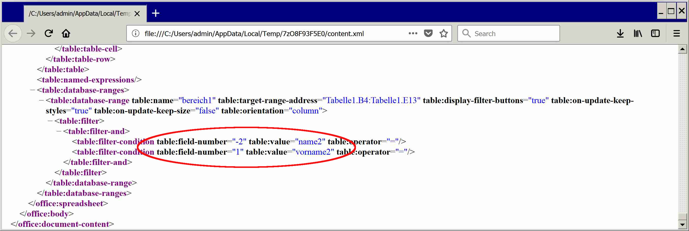

bei der Filtrierung eines Datenbankbereichs dessen header teils links / unter- und teils rechts / oberhalb der '45-Grad-Diagonalen' A1-B2-C3-D4-E5... liegt und in der eine Spalte mit 'Kopf' links und eine mit Kopf rechts der Diagonalen gefiltert sind, wird in der gespeicherten Datei
mikele_test_filterdescriptor_test13c.ods
(13.33 KiB) 469-mal heruntergeladen
folgendes für die Definition der Filtrierung gespeichert: siehe Bild
, die beiden weit eingerückten Zeilen und dort 'field-number="-2"' und 'field-number="1" ... wenn man das etwas komplexer verrechnet kann man sich '0' und '3' für die Filterspalten relativ zum Datenbankbereich erarbeiten. Das muß auch calc so machen, es zeigt die beiden Spalten B und E als gefiltert an, und auf dem Bildschirm / mit der Maus kann man mit den Werten und Filtrierungen weiterarbeiten.

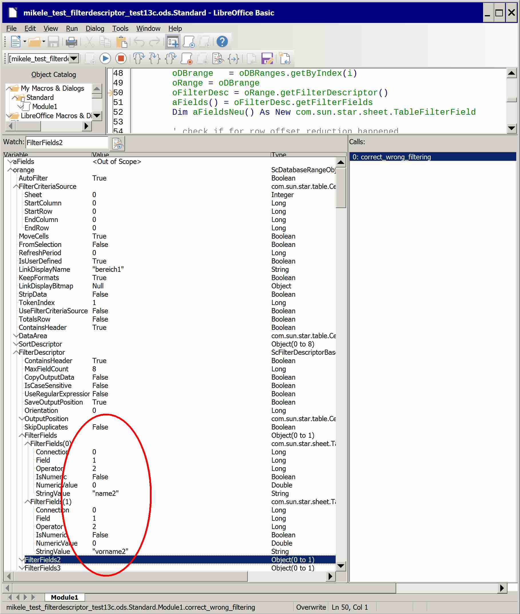

Aber! wenn man per Makro mit den Methoden 'getfilterdescriptor' und 'getfilterfields' auf die Filtrierung zugreift werden andere Werte für .field genommen, und z.B. für die Beispieltabelle zwei! Filterfield Einträge mit '1' für .field angezeigt, siehe anliegenden screenshot
. Ich sehe - bisher - keine Möglichkeit die auseinanderzuhalten und zu entscheiden für welchen der Wert von .field wie korrigiert werden muß. Im Beispiel geht das über den Wert in der Zelle, 'name2' ist Spalte B oder '0' und 'vorname2' Spalte E oder 3 relativ zum Datenbankbereich, aber das taugt nicht für automatisch oder für größere Projekte.
(mMn weil irgendwo ein bug a la Verwechselung von Zeilen- und Spaltenoffset passiert ist)
Es gibt jetzt zwei Möglichkeiten, entweder habe ich mich auf meinem System total verkonfiguriert und verlaufen, und das macht Mist den andere Rechner nicht machen (ist aber unwahrscheinlich weil es auf zwei ähnlichen Rechnern unter verschiedenen Systemen (Win/lin) und mit verschiedenen Versionen von LO gleichartig auftritt), oder ich bin nahe am Kern eines Problems was möglicherweise auch Ursache vieler anderer verwirrender bugs mit Filtern ist (ich sah bei meinen Recherchen ob 'mein Fehler' schon irgendwo beschrieben ist einige).
Ab dem Moment wo zwei verschiedene Filterspalten auf den gleichen Wert für .field umgerechnet werden ist leider eine Korrekturrechnung 'mit Bordmitteln' (Makros) nicht mehr möglich.
Die Filterfields habe ich unter 'thiscomponent' oder 'oDoc' bisher nicht gefunden, obwohl sie ja eigentlich drinstehen müßten? aber es gibt da zuviele classes, superclasses, types, methods ... ich fand sie erst unter 'orange' nach 'oDBRanges.getByIndex', und da bereits 'falsch', noch vor 'getfilterdescriptor' und 'getfilterfields',
