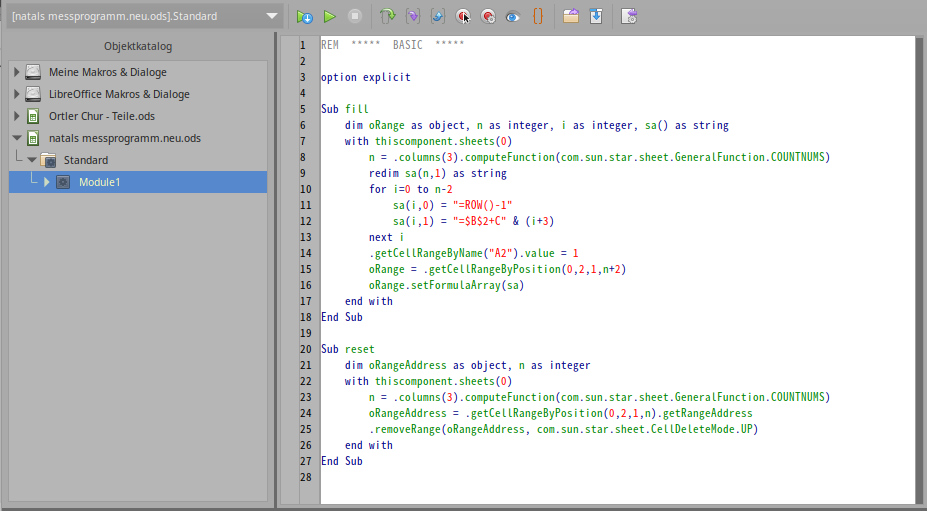

Hier siehst Du, wo die Makros (innerhalb der .ods-Datei) gespeichert sind:
Bildschirmfoto von 2020-12-24 22-24-51.png (75.97 KiB) 11090 mal betrachtet
REM  *****  BASIC  *****
option explicit
Sub fill
	dim oRange as object, n as integer, i as integer, sa() as string
	with thiscomponent.sheets(0)
		n = .columns(3).computeFunction(com.sun.star.sheet.GeneralFunction.COUNTNUMS)
		redim sa(n,1) as string
		for i=0 to n-2
			sa(i,0) = "=ROW()-1"
			sa(i,1) = "=$B$2+C" & (i+3)
		next i
		.getCellRangeByName("A2").value = 1
		oRange = .getCellRangeByPosition(0,2,1,n+2)
		oRange.setFormulaArray(sa)
	end with
End Sub
Sub reset
	dim oRangeAddress as object, n as integer
		oRangeAddress = .getCellRangeByPosition(0,2,1,n).getRangeAddress
		.removeRange(oRangeAddress, com.sun.star.sheet.CellDeleteMode.UP)
	end with
End Sub

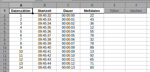

Und hier siehst Du die Schaltflächen, mit denen die Makros gestartet werden können …
(Löschen ist zum Testen, stellt (fast) den Ursprungszustand her):
Bildschirmfoto von 2020-12-24 22-28-02.png (15.62 KiB) 11090 mal betrachtet

Hier erstmal die Version 2 für das "Messprogramm" mit dem angepassten Makro:
natals messprogramm.v2.ods
(14.82 KiB) 2651-mal heruntergeladen
Im Prinzip alles (ausführen & testen) wie gehabt.
Teste an dem erst mal Bereich & Geschwindigkeit.
LO 26.2.4.32 (X86_64) auf Linux 6.6.144-1-MANJARO, gnome 50, (gtk 4) gtk3 für LO
