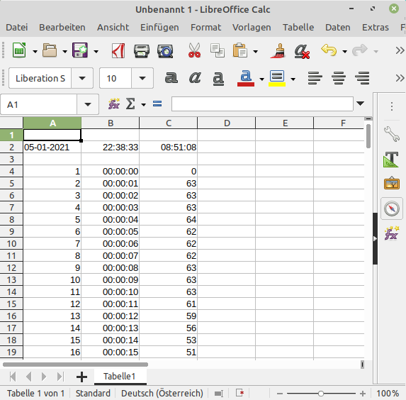

ein Teilerfolg:
  • Bild 1 → Token 1 ist richtig = 44, darausfolgt
  • Bild 2 zeigt nun die korrekte Feldtrennung
  • Falsch ist:
    Bild 2 sollte bei der Ausführung des Makros NICHT erscheinen.

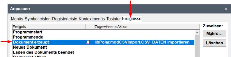

Wenn ich über Dokuvorlage→Dokumentenvorlage verwalten→die Dokuvorlage_20210120_v05.ots auswähle→Öffnen→Makroausführung mit OK erlaube→
dann erscheint sofort Bild3.
Ein Fenster wie Bild2 Textimport – [Hans_Meerkatz*.csv] wird mir nicht gezeigt.

Natal hat geschrieben:dann erscheint sofort Bild3.
Sofort Bild 3 oder siehst Du erst die Hans-Meerkatz...csv wie in meinem Video :?:
Das Ergebnis des Makro sollte Dir in Bild 3 eine ausgefüllte Tabelle anzeigen.

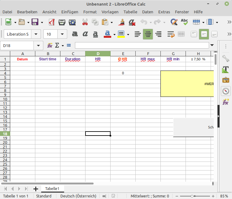

Wenn ich die Makrowarnung mit OK bestätige, dann komm als nächstes Fenster Bild3 aus meiner letztzen Antwort.
Bild3 hat als Titelleiste Unbennant x - LibreOffice Calc, ist aber leer, d. h. es sind keine Daten von der Hans_Meerkatz*.csv Datei übernommen worden.

Leider kein Erfolg.
Am Ende war wieder nur Bild3 ohne Inhalt zu sehen.

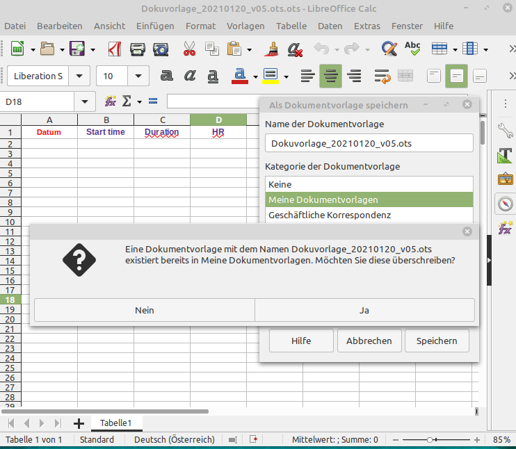

Leider wieder nur ein leeres Calc-Fenster Bild1.
Wo ich mir ein wenig unsicher bin und deswegen vorsichtshalber nachfrage ist bei:

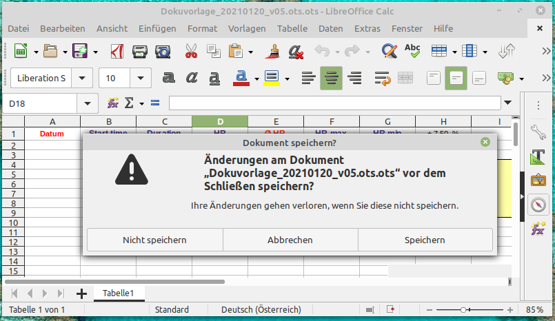

Bild2 →Dokumentenvorlage speichern und dazu vorher überschreiben→ JA
Bild3→die Frage bei LibreOffice beenden Dokument speichern?→JA
