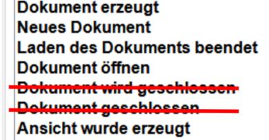

ja, auf jedenfall überschreiben, weil die neue Ereignissteuerung in der Vorlage gespeichert werden muss.
Ich habe in meine letzten Post vergessen Dich auf folgendes hinzuweisen, sorry :oops:
Ereignis Speichern in.jpg (9.03 KiB) 3430 mal betrachtet
Versionsabhängig steht dort mal der Name des Dokuments oder LibreOffice:
In Deinem Fall:
  • LibreOffice
    ODER
  • Dokuvorlage_20210120_v05.ots
Es muss unbedingt Dokuvorlage_20210120_v05.ots unter "Speichern in:" ausgewählt sein.
Bitte öffne nochmals die Vorlage per:
Menü Datei → Dokumentvorlagen → Dokumentvorlage öffnen...
Dann:
Menü Extras → Anpassen...
Register „Ereignisse“
  • Wähle unter "Speichern in:" zunächst die Option LibreOffice
    Lösche (Wie in meinem letzten Post beschrieben) alle vorhandenen Ereignis-Einträge :!:
  • Jetzt wähle unter "Speichern in:" Dokuvorlage_20210120_v05.ots aus
    und weise der Vorlage ein neues Ereignis zu (Wie in meinem letzten Post beschrieben) und bestätige mit OK.
  • Dokumentvorlage speichern und schließen.
  • Schließe alle Office-Applikation und starte neu.
  • Jetzt:
    Dokuvorlage → Dokumentenvorlage verwalten → die Dokuvorlage_20210120_v05.ots auswählen → Öffnen → Makroausführung mit OK erlauben
In diesem Screeshot siehst Du die möglichen Ereignisse/ Events, welchen Du das Makro zuweisen kannst.
Folge dazu meinem vorherigen Post und teste ein Ereignis nach dem anderen.
Da mein Makro eindeutig funktioniert, kann es nur an der Ereignissteuerung liegen.
Ich freue mich auf eine hoffentlich erfolgreiche Rückmeldung.

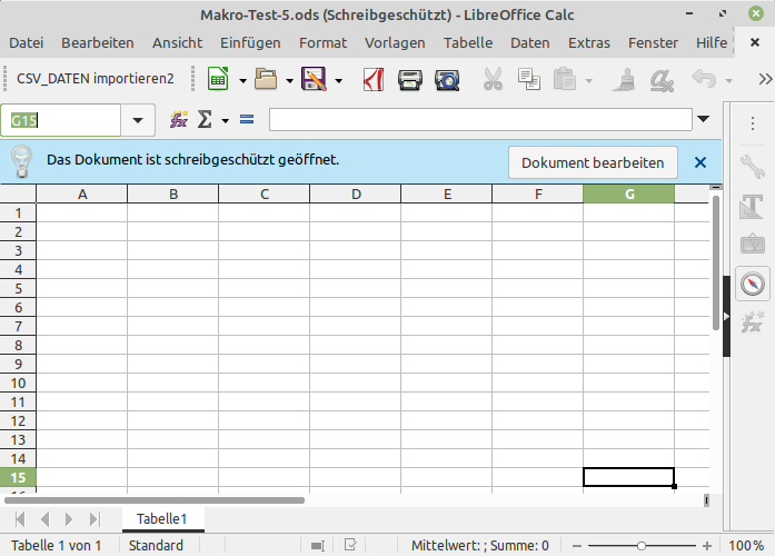

Beitrag von natal » So 31. Jan 2021, 11:00
Hallo craig
Wenn ich deine Calc-Datei Makro-Test.ods öffne, dann wird als Name der Datei nicht z_Natal sondern eine Zellenbezeichnung aufgeführt (entspricht wahrscheinlich der Zelle in der Dein Cursor zufällig beim Speichern plaziert war).
Ich kann das Feld mit dem Inhalt G15 in z_Natal umbenennen, aber ich weis nicht ob nicht der Name z_Natal automatisch erscheinen müßte.
Ich beende meine Antwort hiermit und warte auf Deine Antwort, um nicht schon am Anfang einen Fehler zu machen.
Bildschirmfoto vom 2021-01-31 10-33-35.png (49.91 KiB) 3420 mal betrachtet

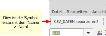

es geht NICHT um einen Zellbereich/ eine Zelle, sondern um die Symbolleiste:
Symbolleiste z_Natal.jpg (7.84 KiB) 3418 mal betrachtet
Dieser Symbolleiste habe ich den Namen z_Natal vergeben.
Siehe:
Menü Ansicht → Symbolleisten → z_Natal
Sichtbar wird der Name der Symbolleiste auch, wenn ie Symbolleiste abgedockt ist.
Dann sieht es so aus:
Symbolleiste z_Natal abgedockt.jpg (13.57 KiB) 3418 mal betrachtet
Wenn man eine neue Symbolleiste anlegt, dann ist diese zunächst leer.
Man kann dann der Symbolleiste neue Funktionen, bzw. Befehle übergeben,
in dem man der Symbolleiste ein Icon zuweist welches mit einem Befehl verknüpft ist.
Das Symbol kann eine Symbol sein, wie z.B. in der Standardsymbolleiste für "Speichern"
Oder man weißt Office an, einen Text statt eines Symbols/ Icons anzuzeigen.
Dies habe ich gemacht:
Text = CSV_Daten importieren2
