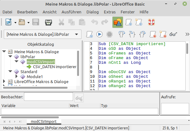

* Pfadangabe:
- als Pfad kann ich Dir nur das Bild1 anbieten eine andere Möglichkeit kenne ich nicht
- Bild1 rufe ich über Extras→Macros→Macros bearbeiten auf

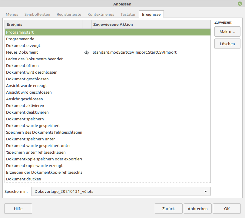

* Ereignissteuerung
- wenn ich über Menü Extras → Anpassen → Ereignisse aufrufe erscheint ein leeres Blatt d. h.
keinem der möglichen Ereignisse ist ein Makro zugewiesen
- soll ich irgendeinem Ereignis das Makro zuweisen

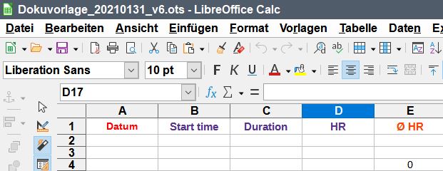

  1. Menü Datei → Dokumentvorlagen → Dokumentvorlage öffnen...
    Wenn die Dokumentvorlage als Vorlage geöffnet wird,
    dann steht in der Titelleiste der Name der Vorlagen-Datei:
    Titelleiste Dokuvorlage.JPG (45.05 KiB) 5262 mal betrachtet

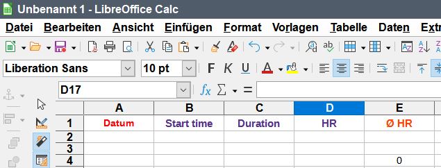

    Wenn aus der Dokumentvorlage ein neues Dokument generiert wird,
    dann steht in der Titelleiste "Unbenannt xxx...":
    Titelleiste Unbenannt xxx.JPG (45.11 KiB) 5262 mal betrachtet
  3. und jetzt kommt der Punkt wo man verzweifeln kann:
    Der Inhalt beider Dateien, sowohl der Vorlagendatei und der neugenerierten Datei "Unbenannt xxx..." ist identisch.
Vergleiche dazu beide Screenshots auf deren Inhalt (Zellbereich A1 bis E4)
Der Inhalt ist identisch, weil die Daten, Formatierungen, usw. aus der
Vorlagendatei in das neugenerierte Dokument kopiert wurden.
Der einzige Unterschied ist der Name in der Titelleiste!

Ereignissteuerung Dokumentvorlage.odt
(258.67 KiB) 692-mal heruntergeladen
Folge den Nummerierungen auf der ersten Seite 1 und stelle sich, dass die Einstellungen genauso
in Deiner Dokumentvorlage Dokuvorlage_20210131_v6.ots vorhanden sind.

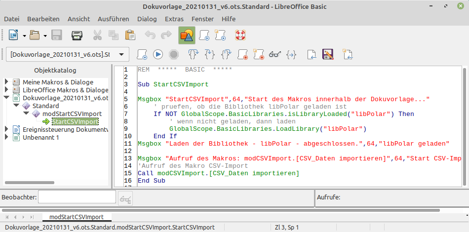

dann brauche ich mal eine Rückmeldung des Makros in der Dokumentvorlage:
  2. Öffne die Vorlage:
  3. Öffne die Basic-IDE und navigiere im Objektkatalog zum Makro innerhalb der Dokuvorlage:
    Makropfad:
    Dokuvorlage_20210131_v6.ots.Standard.modStartCSVImport
  4. Ersetze den vorhandenen Code durch diesen:
    REM  *****  BASIC  *****
    Sub StartCSVImport
    Msgbox "StartCSVImport",64,"Start des Makros innerhalb der Dokuvorlage..."
    	' pruefen, ob die Bibliothek libPolar geladen ist
    	If NOT GlobalScope.BasicLibraries.isLibraryLoaded("libPolar") Then
    		' wenn nicht geladen, dann laden
    		GlobalScope.BasicLibraries.LoadLibrary("libPolar")
    	End If
    Msgbox "Laden der Bibliothek - libPolar - abgeschlossen.",64,"libPolar geladen"
    Msgbox "Aufruf des Makros: modCSVImport.[CSV_Daten importieren]",64,"Start CSV-Import"
    'Aufruf des Makro CSV-Import
    Call modCSVImport.[CSV_Daten importieren]
    End Sub
  5. Speichere die Dokuvorlage und beende Office

Im letzten Bild siehst Du das Makro StartCSVImport,
welches in der Vorlage gespeichert ist.
Stelle den Cursor in den Code und führe ihn mittels [F5] aus.

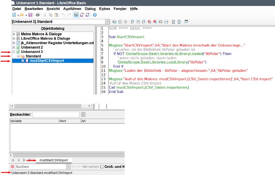

JA, genauso ist es.
Siehe meinen Screenshot und beachte die Informationen bei den fünf roten Pfeilen:
Neues Dokument auf Basis der Dokuvorlage.jpg (65.55 KiB) 5247 mal betrachtet
Bei mir wurde also ein neues Dokument "Unbenannt 3..." auf Basis deiner Dokuvorlage erzeugt.
Der Inhalt der Calc-Tabelle ist identisch mit dem Inhalt Deiner Dokuvorlage.
Auch das Makro "StartCSVImport" aus der Dokuvorlage ist enthalten.
Auf Grund der Ereignissteuerung "Neues Dokument", sollte nun das Makro
"Standard.modStartCSVImport.StartCSVImport" starten.
