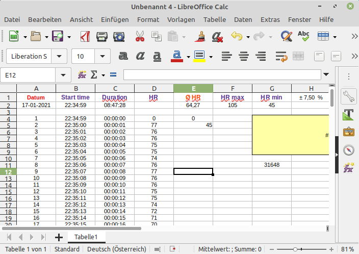

    Hallo craig
    Das wären meine Änderungswünsche die Dokuvorlage_20210131_v6.ots betreffend.
    Ändere bitte den Vorlagennamen von Dokuvorlage_20210131_v6.ots in Vorlage_P.ots und teile mir bitte mit, wo und was dafür geändert werden muß, für den Fall, dass ich zukünftig eine weiteren Namensänderung machen möchte.
    Lösche auch in der IDE die Massageboxen.
    Das sind Änderungen, die du bitte in die Vorlage_P einträgst.
    Angegeben habe ich hier nur die Formel, die nicht schon in der Vorlage gespeichert sind.
    • Zellinhalt von A2 = C2 der CSV-Datei
    • Zellinhalt von B2 = D2 der CSV-Datei
    • Zellinhalt Von C2 = E2 der CSV-Datei
    • Spalte C ab C4 = Spalte B ab B4 der CSV-Datei
    • Spalte D ab D4 = Spalte C ab C4 der CSV-Datei
    Spalte B:
    • ab Zelle B5 bis Bx: =WENN(ODER(B4="";C5="");"";B4+$C$5)
    • Zelle Bx: x ist die Zeilennummer letzten gefüllten Zelle der Spalte C od. D (z.B. C15000), dann ist Bx gleich B15000)
    • oder anders gesagt die Zellen der Spalte B solange um 1 sec erhöhen, wie es gefüllte Zellen in den Spalten C od. D gibt
    Spalte E:
    ab Zelle E6 bis Zelle Ex: =WENN(E5>=$F$2;"";E5+1)
    Zeilennummer der Zelle Ex entspricht dem Inhalt von Zelle F2
    Spalte F:
    ab Zelle F4 bis Fx: =WENN(D4="";"";ZÄHLENWENN(INDIREKT("$D$4:$D$"&MAX(A:A))+3);E4))
    Zeilennummer der Zelle Fx entspricht dem Inhalt von Zelle G2
    Vorlage_P.ods
    (10.33 KiB) 887-mal heruntergeladen

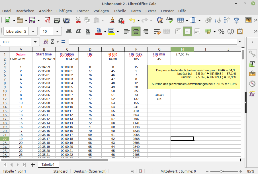

    Nachtrag
    So sieht eine befüllte Datei aus.
    Bildschirmfoto vom 2021-02-04 15-57-07.png (64.24 KiB) 5678 mal betrachtet

    Zuerst einmal eine Erfolgsmeldung, allerdings mit der alten Dokuvorlage Natal 31.01.2021.
    Diese Vorlage produziert ein fehlerfreies Ergebnis (aber mit 4 Messageboxen).
    Die neuen Vorlage_P ergibt Bild1.
    Liegt es wieder an mir?

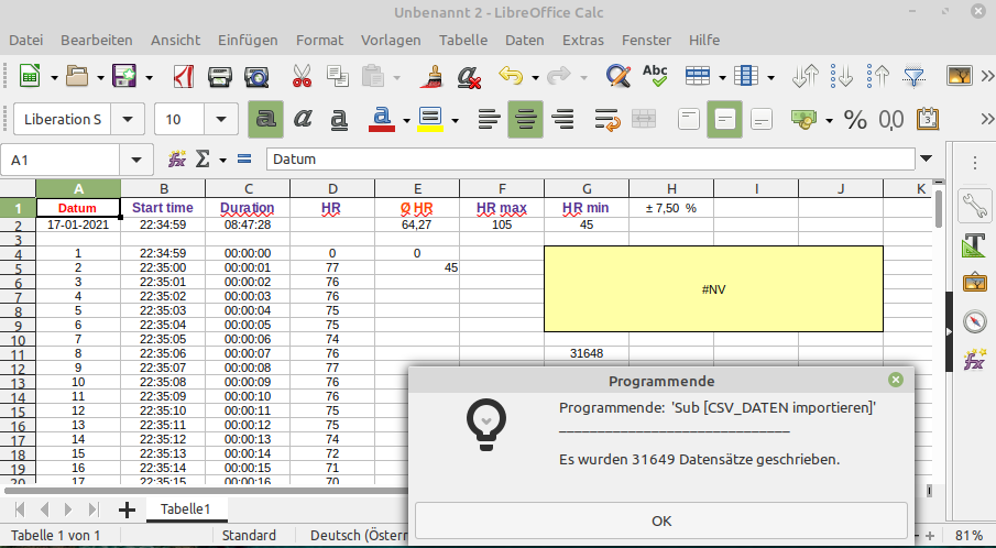

    Nachtrag.
    Vielleicht ist das für Dich auch interessant.
    Bild1 mit Meldung "Programmende"
    Ergebnis mit Vorlage_P

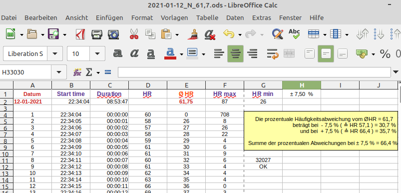

    Bild2 zeigt Die das Ergebnis mit Dokuvorlage Natal 31.01.2021
    Bildschirmfoto vom 2021-02-06 17-23-34.png (96.38 KiB) 5649 mal betrachtet

    Beitrag von craig » Sa 6. Feb 2021, 17:34
    Hallo Natal,
    ja, die Meldung besagt, dass das Makrro die Daten aus der
    CSV-Datei erfolgreich in das neue Dokument kopiert hat.
    Auch das alle Formatierungen usw. vorgenommen worden sind.
    Und wo ist nun der Fehler :?:

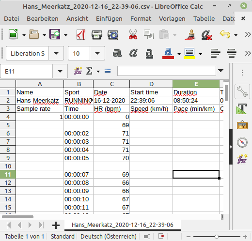

    Falls Du die Wenn-Formel suchst, diese habe ich im Makro nachgebildet.
    Sie erscheint nicht im Dokument :!:
    Öffne mal die Hans*.csv und lösche mal den Inhalt
    der Zelle B5 und lösche den Inhalt von B10 und C10.
    Jetzt sehe Dir das Ergebnis des Makros an.
    Noch ein Hinweis:
    Die CSV-Datei wird versteckt geöffnet, ist also auch nicht sichtbar!

    Hi craig
    • Die beiden Bilder zeigen gelöschten Zellen der CSV-Datei
    • und das Ergebnis
    Aber wo sehe ich das Gesamtergebnis?
    Ich bin ein wenig überfordert.
