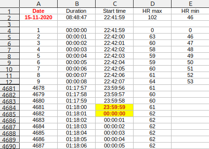

* der Inhalt der Zellen C2, D2 und E2 der csv-Datei in die Zellen A2, B2 und C2 der
Dokuvorlage
* und der Inhalt der Spalte B ab Zelle B4 bis B(n) und C ab C4 bis C(n) der csv-Datei in die
Spalten C ab C4 und D ab D4 der Dokuvorlage eingefügt werden.

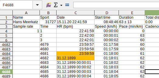

* wenn der Meßablauf Mitternacht überschreitet, wird in der Zeitspalte ein neues Datum eingefügt.
Kann man das verhindern?
Das macht nicht der Filepicker (=Dateiauswahl). Wenn Du unbedingt willst, könntest Du diesen Teil "Datapicker" taufen.
Sollte leicht zu verhindern sein - schau ich mal.

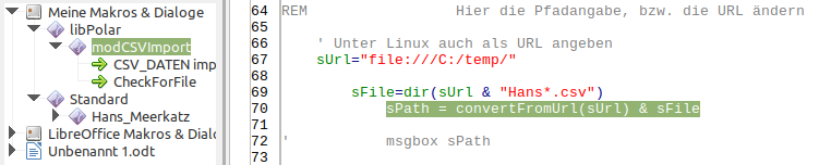

  6. Ändere zuerst die URL/ Pfadangabe in Zeile 67
    	sUrl="file:///...
    Gebe hinter "file:/// Deine URL ein, also das Verzeichnis in dem sich Deine CSV-Datei befindet.
    Und hier gleich der Hinweis:
    In diesem Ordner darf sich beim Öffnen meiner Dokumentvorlage nur
    EINE CSV-Datei befinden welche mit dem Namen Hans beginnt.

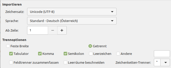

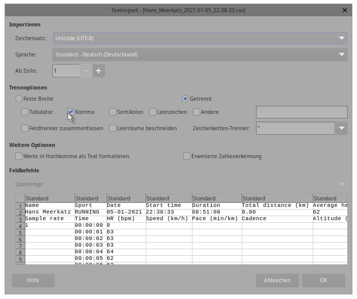

Die csv-Datei hast Du falsch in CALC importiert: Statt nur das Komma wurde auch der "space" als Trenner verwendet.
Macht aber nix, betrifft nur die Überschriften. War also leicht zu reparieren.

Wo ich jetzt Probleme habe ist, wie teile ich dem Makro mit, wo sich die Hans_Meerkatz_2021-01-05_22-38-33.csv Datei befindet.
Als URL-Adresse sehe ich Schwierigkeiten. (Bild1)
Als https://flow.polar.com/training/analysis/5520838444 wird mir noch kein Inhalt gezeigt.
Um den zu sehen muß ich die Datei als CSV-Datei exportieren und entweder als CALC-Datei oder mit einem Editor (xed) öffnen. Dazu muß noch 2x OK geklickt werden. In beiden Fällen behält die Datei den Namen Hans_Meerkatz_2021-01-05_22-38-33.csv .
Ich habe die Hans_Meerkatz_2021-01-05_22-38-33.csv Datei zusätzlich in einem Desktop-Ordner „Ha“ als einzige Datei gespeichert.
Der entsprechende Pfad ist /home/servus/Schreibtisch/Ha.
Welche Zeile von 67 bis 70 muß ich wie ändern?
Ist es vielleicht Zeile 70 – sPath = convertFromUrl(sUrl) & sFile?
Hallo nitja
Auch wenn Du das schon repariert hast, würde es mich doch interessieren, wo mein Fehler liegt.

Ich habe festgestellt, dass wir 3 unterschiedliche CSV-Dateiversionen benutzen.
Die 1. Version, ist die Version bevor mit dem Makro Änderungen an der CSV-Datei erfolgt sind.
- die Spalte mit der Meßdauer ist B
Die 2. Version ist die Version nachdem mit dem Makro Änderungen passiert sind.
- die Spalte mit der Meßdauer ist jetzt D (Bild3)
- zusätzlich gibt es jetzt eine Spalte C mit der Tageszeit
Die 3. Version ist meine derzeitige Dokuvorlage nach erfolgten Berechnungen:
- Meßdauer in Spalte B und Tageszeit in Spalte C (Bild4)
Ich kann aber auch sehen, dass bei meiner Dokuvorlage, wenn Mitternacht überschritten wird, in der Spalte C nicht zusätzlich das neue Datum geschrieben wird (wie in der 2. Version)
Nullen in der Spalte C “Date“ (1. Version), Spalte E “Duration“ (2. Version) bedeuten Fehlmessungen und sollen ignoriert werden.
Liegt er vielleicht in diesem Bereich? (Bid2)
Bingo! Sollte so aussehen:
… zwecks Vereinfachung? :lol: Sind übrigens die Versionen der CALC-Dateien, nicht die der csv-Dateien (die kommen von der Uhr und sind immer im gleichen Format).
… Die 3. Version ist meine derzeitige Dokuvorlage nach erfolgten Berechnungen:
Sehr gut - somit wäre das geklärt.
… Nullen in der Spalte C “Date“ (1. Version), Spalte E “Duration“ (2. Version) bedeuten Fehlmessungen und sollen ignoriert werden.
Auch sehr gut. Ist übrigens "HR" und nicht "Date" oder "Duration". Die Überschriften in Zeile 1 beziehen sich auf die Kopfdaten, nicht auf die Messungen ("samples"). Die Überschriften für Letztere stehen in Zeile 3.

Natal hat geschrieben:Welche Zeile von 67 bis 70 muß ich wie ändern?
Ändere nur Zeile 67:
sUrl="file:///home/servus/Schreibtisch/Ha"
Beachte auch die Kommantare in Zeile 121 und 122
