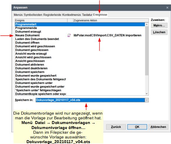

Natal hat geschrieben:* wenn ich die Dokuvorlage öffne und Makros aktivieren klicke, wird mir zur Zeit Deine Anleitung (gelb hinterlegt) gezeigt und unter Extras < Anpassen wird nicht die Zeile Neues Dokument markiert (Bild4).
Sollte das so sein?
Ich könnte mir vorstellen, dass bei einem automatischen Ablauf die Zeile Neues Dokument mit den darin gespeicherten Daten markiert d. h. aufgerufen wird.
Öffnet man Menü Extras → Anpassen → Ereignisse ist immer „Programmstart“ markiert. Es spielt keine Rolle wo sich die Markierung befindet, sondern ob in Deinem Fall die Option „Neues Dokument“ über die korrekte Makro-Pfadangabe verfügt. Deshalb habe ich diese Option markiert, einfach um diesen Punkt hervorzuheben.
Wenn Du mal selbst einem Ereignis ein Makro zuweisen möchtest, dann musst Du selbstverständlich das gewünschte Ereignis zuvor markieren und dann auf den Button „Makro...“ klicken.

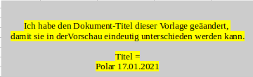

Es war gestern wirklich zu spät für mich. Das Makro in der Dokuvorlage ist überflüssig, weil es nicht abgearbeitet wird. Ich habe das Modul in der Dokumentvorlage gelöscht.
Info:
Den Dokumenttitel (Menü Datei → Eigenschaften → Beschreibung) habe ich von „Polar“ in „Polar 17.01.2021“ geändert.

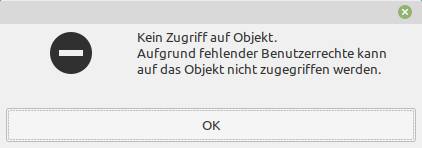

dann stoppt der Ablauf nach Dokuvorlage öffnen und ich werde gefragt Makros deaktivieren oder Makros aktivieren.

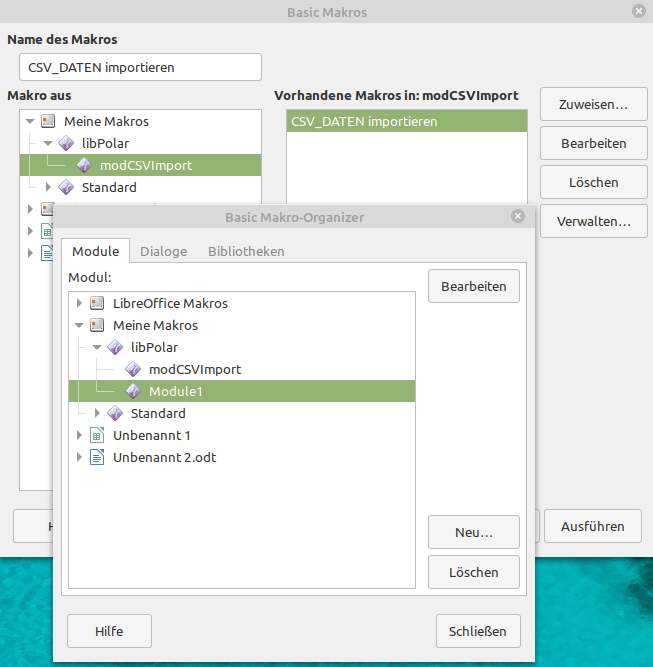

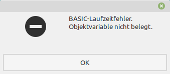

Wähle ich Makros aktivieren dann bekomme ich die Meldung Bild1 und es wird nur Deine Dokuvorlage Dokuvorlage_20210117_v04.ots angezeigt.
Klicke ich in Bild1 auf OK, dann kommt die Meldung Bild2 und der Programmablauf stoppt bei Zeile 132 (Bild3).
Ich schließe daraus, das Programm kann die Daten der CSV-Datei sUrl="file:///home/servus/Schreibtisch/Ha" zwar öffnen aber nicht kopieren (übernehmen).

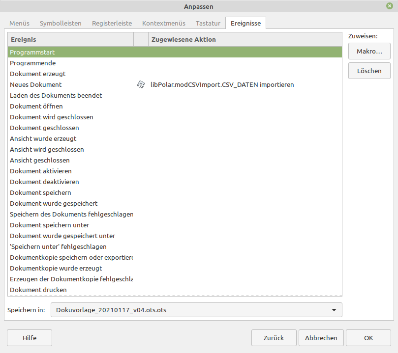

Was ich bemerkt habe, ob es bedeutend ist weis ich nicht, in Deiner Dokuvorlage Dokuvorlage_20210117_v04.ots befindet sich auch eine Kopie des Fensters Anpassen.
In dem Fenster gibt es am Ende die Zeile Speichern in: mit dem Eintrag einer älteren Dokuvorlage.
Wenn ich Anpassen aufrufe, wird unter Neues Dokument kein Eintrag angezeigt, obwohl ich schon mehrere Male über Zuweisen →Makro den Eintrag libPolar.modCSVImport.CSV_Daten importieren eingefügt und mit OK bestätigt habe.
In der Zeile Speicher in: wird auch kein Eintrag Dokuvorlage_20210117_v04.ots aufgeführt, ich kann nur zwischen LibreOffice und Unbenannt1 wählen.
Hat das eine Bedeutung?

Hallo Natal,
die Benutzerrechte müssen selbstverständlich vorhanden sein.
Wenn die Rechte nicht vorhanden sind, dann kann auch alles andere nicht funktionieren,
d.h. auch, dass die Objektvariable "oDocCSV" und in Folge auch "oSheet" leer ist.

Natal hat geschrieben:In dem Fenster gibt es am Ende die Zeile Speichern in: mit dem Eintrag einer älteren Dokuvorlage.
Stimmmt, dies habe ich vergessen zu aktualisieren.
Dokuvorlage_20210117_v04.ots wäre hier richtig.
Natal hat geschrieben:In der Zeile Speicher in: wird auch kein Eintrag Dokuvorlage_20210117_v04.ots aufgeführt, ich kann nur zwischen LibreOffice und Unbenannt1 wählen.
JA, unbedingt.
Du hast hier nicht die Vorlage selbst geöffnet, sondern ein neues Dokument auf Basis der Vorlage erzeugt.
Ich hatte zuvor schon beschrieben, dass es zwei Methoden im Umgang mit Vorlagen gibt.
Wenn Du die Vorlage selbst ändern willst, dann siehe Screenshot nebst Beschreibung im gelben Textfeld:
Menü Extras Anpassen Ereignisse.jpg (51.49 KiB) 4802 mal betrachtet

Ich habe mir noch eimal alle Einstellmöglichkeiten meinerseits angesehen:

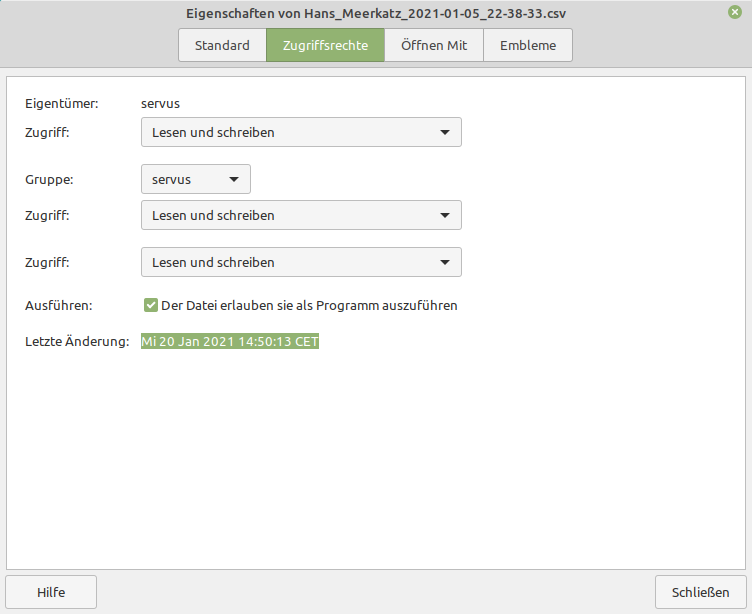

Die Datei Hans_Meerkatz_2021-01-05_22-38-33.csv im Ordner Ha hat alle Berechtigungen (Bild1).

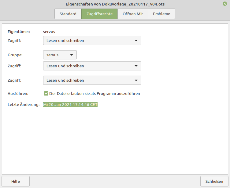

Die Dokuvorlage Dokuvorlage_20210117_v04.ots hat alle Brechtigungen (Bild2)
Auch das Fenster Anpassen hat alle notwendigen Daten (Bild3).
Die Daten der CSV-Datei sind mit Semikolon getrennt.
Mehr Einstellmöglichkeiten habe ich doch nicht, oder?

das ändern des Dokumenttitels hat z.B. den Vorteil, dass in der
Dokumentvorschau der Titel der Vorlagendatei angezeigt:
Der Titel ist einstellbar unter:
Menü Datei → Eigenschaften…
Register → Beschreibung → Titel

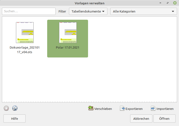

Damit Du erkennst was ich meine:
Menü Datei → Dokumentvorlagen → Dokumentvorlage verwalten...
Schalte im Fenster „Vorlagen verwalten“ den Filter auf „Tabellendokumente“ oder „Alle Anwendungen“, dann wird Dir der Dokumenttitel angezeigt, sofern einer vergeben wurde.
Der Titel Polar 17.01.2021 ist die Vorlage, mit der Du nun arbeiten solltest.

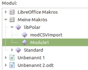

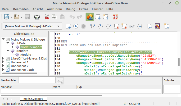

  1. Öffne zuerst die CSV-Datei.
  2. Menü Extras →Makros → Makros verwalten → Basic...
  3. Markiere in der linken Listbox die CSV-Datei.

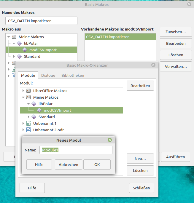

  4. Button „Neu…“
  5. Im nächsten Fenster das „Modul1“ mit OK bestätigen.
  6. es öffnet sich die Basic-IDE

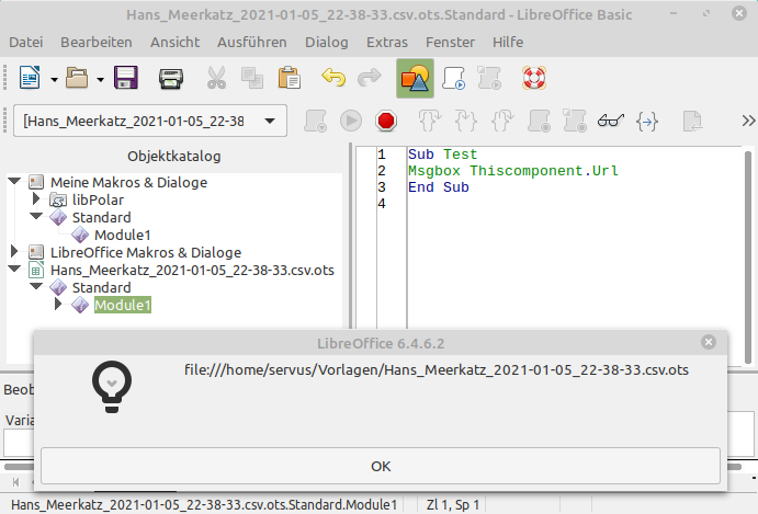

  7. Lösche den vorgefertigten Text aus “Modul1“ und kopiere nachfolgenden Code in das Modulfenster:
    Sub Test
    Msgbox Thiscomponent.Url
    End Sub
  8. Führe den Code aus, es wird eine Messagebox mit der korrekten URL der CSV-Datei angezeigt.
    Wenn die URL ein oder mehrere %20 enthält, dann befindet sich in der URL ein Leerzeichen!
    Damit die URL im Makro passt müssen Leerzeichen auch mit %20 angegeben werden:
    z.B.: sUrl="File:///Home/%20zuhause/
  9. Erzeuge einen Screenshot von der Messagebox und lade diesen hoch.
Bitte führe die Schritte auch mit der Dokumentvorlage aus.

Hi craig
Unter Menü Datei → Dokumentvorlagen → Dokumentvorlage verwalten→Tabellendokumente
war nur die Dokuvorlage mit der alten Bezeichnung gespeichert.
Ich habe sie jetzt zusätzlich unter dem neuen Namen abgelegt (Bild1).
Wenn ich Menü Extras →Makros → Makros verwalten → Basic…und die CSV-Datei markiere , gibt es keinen Button “Neu“.
Dazu muß ich zuerst auf “Verwalten“ klicken, dann gibt es die Option “Neu“ (Bild2).
Wenn ich “Modul1“ mit OK bestätige, dann wird mir nicht die Basic-IDE gezeigt sondern Zustand Bild3.
Ich belasse es jetzt bei dieser Kurzantwort und warte auf Deine Antwort, um nicht irgendwelche Fehleingaben zu machen.

Hallo Natal,
hier auch eine Kurzversion:
  1. Öffne die Hans_Meerkatz*.csv in Calc,
  4. Button „Neu…“
  6. Es öffnet sich die Basic-IDE
    Sub Test
    End Sub

Beitrag von natal » Fr 22. Jan 2021, 15:20
Hallo craig
Es hat länger gedauert, bis ich meine Eingabefehler gefunden habe.
Als Anhang findest Du jetzt das Ergebnis Deines Testmakros.

Hallo Natal,
Deiner Aussage nach, sollte sich die CSV-Datei:
Hans_Meerkatz*.csv
in diesem Ordner befinden:
Der Screenshot der Messagebox besagt aber was anderes:
  1. Es handelt sich NICHT um eine CSV-Datei, sondern gemäß Dateiendungum um eine Vorlagendatei.
    Dies ist falsch.
  2. Die Datei befindet sich nicht im Ordner:
    sondern in Deinem Vorlagen-Ordner.
    Dies ist falsch.
Was befindet sich im Ordner?
Wenn es eine Hans_Meerkatz*.csv in diesem Ordner gibt,
dann bitte diese Datei mit Calc öffnen und die Schritte aus meinem vorherigen
Post wiederholen und den Screenshot der Messagebox hier hochladen.
Sollte sich keine Hans_Meerkatz*.csv in diesem Ordner befinden,
dann kopiere eine Hans_Meerkatz*.csv in diesen Ordner
und wiederhole die Schritte aus meinem vorherigen Post und
lade den Screenshot der Messagebox hier hoch.
