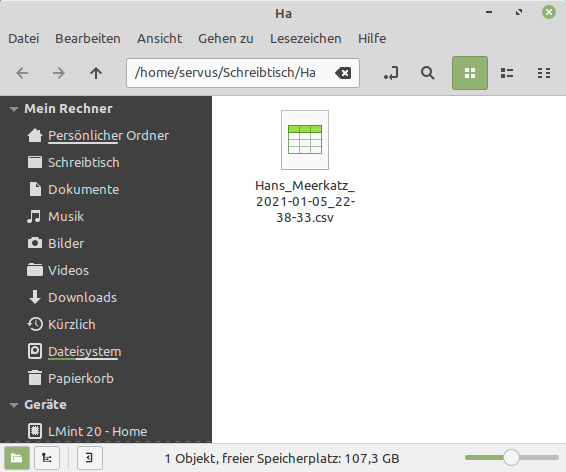

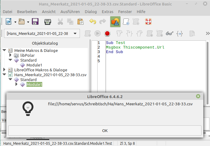

Hi craig
Bild1 zeigt Dir den Inhalt des derzeitigen Ha-Ordners und Bild2 das Ergebnis des
Testmakros mit diesem Inhalt.
Der Unterschied der beiden Testmakros liegt in den Dateierweiterungen der beiden Hans_Meerkatz-Dateien .csv und .csv.ots
- Bild1.png (38.62 KiB) 3763 mal betrachtet
- Bild2.png (67.81 KiB) 3763 mal betrachtet

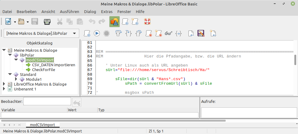

Re: variable Zellenzahl ermitteln
Hallo Natal,
genau das wollte ich sehen. Danke.
Die URL der Messagebox sollte auch in meinem Makro stehen.
libPolar → modCSVImport → CSV_DATEN importieren
Zeile 67
Auch den Slash (/) hinter Ha mitangeben!

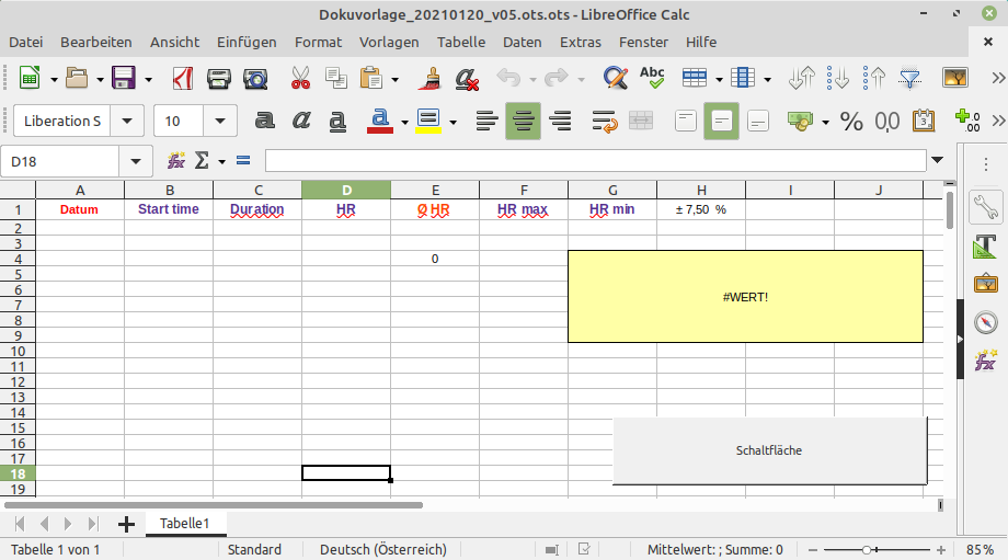

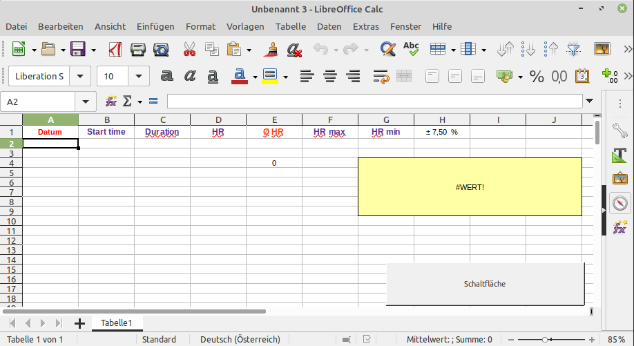

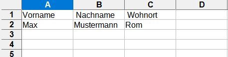

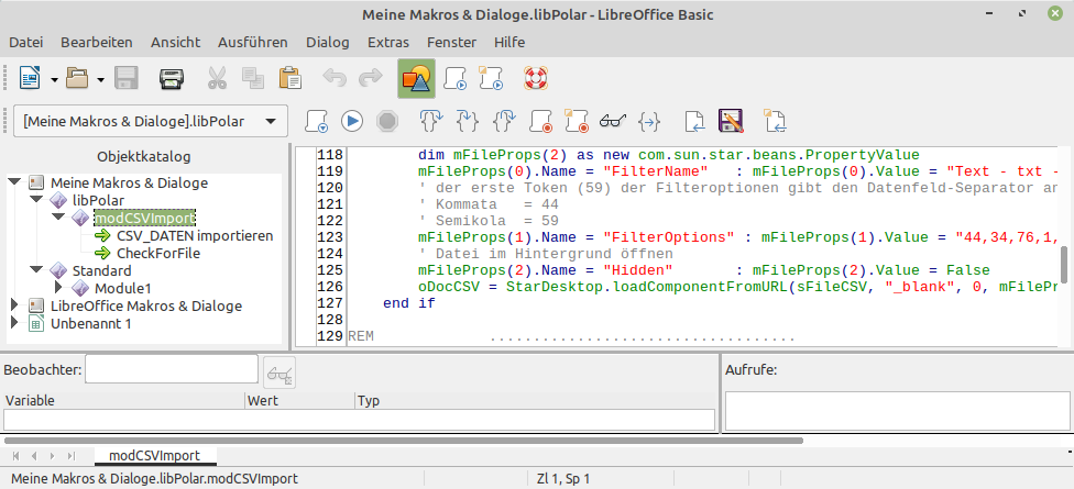

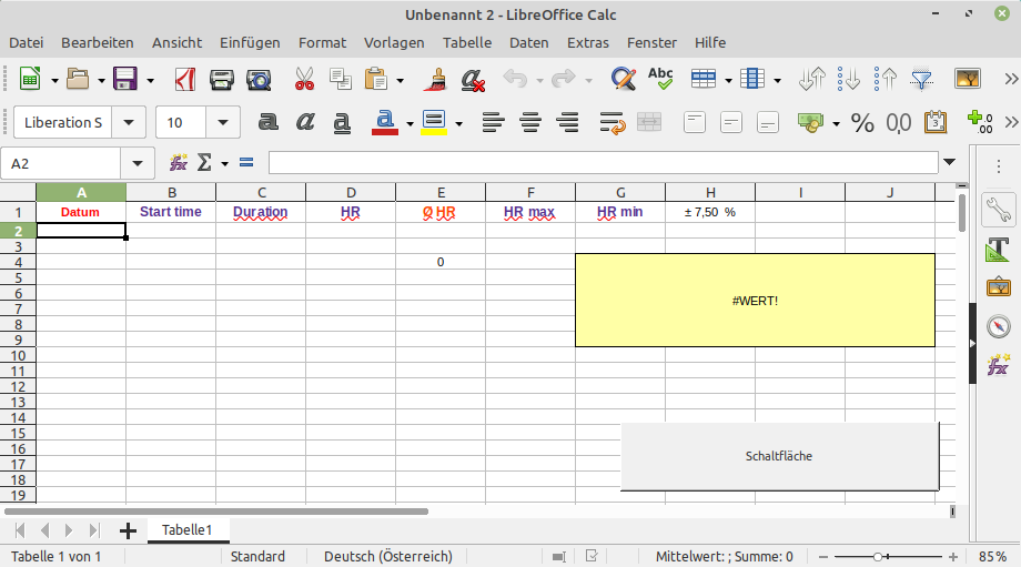

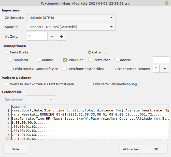

Hallo craig
Hier meine Zwischenergebnisse zur Kontrolle.
Bild1: geänderte Zeile 67
Bild2: Zeile 123 verlangt Semikolon
Bild3: Hans_Meerkatz*.csv Datei im Ordner Ha getrennt mit Semikolon
Bild4 & 5 & 6 folgen in neuer Antwort
Bild4: Deine neue Vorlage
Bild5: die Dokuvorlage nach Öffnen über
Dokumentenvorlage verwalten→Dokuvorlage anklicken→Öffnen→Makrowarnung mit OK
bestätigen
Bild6: Dokuvorlage geöffnet, ohne den Zwischenschritt über Dokumentenvorlage verwalten
Servus
Bild4 & 5 & 6
- Bild4.png (35.3 KiB) 3669 mal betrachtet
- Bild5.png (68.26 KiB) 3669 mal betrachtet
- Bild6.png (70.52 KiB) 3669 mal betrachtet

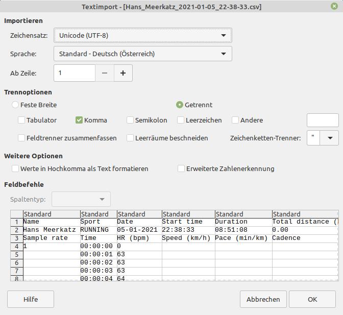

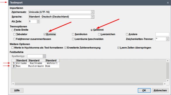

Hallo Natal,
Bild 3 zeigt eindeutig, dass die Filteroption in Zeile 123 falsch gesetzt ist.
Ich sehe dort KEIN Semikolon ( ; ), sondern Komma ( , ).
Das erste Token in Zeile 123 MUSS die Ziffer 44 sein.
59 ist falsch!
59 ist falsch!

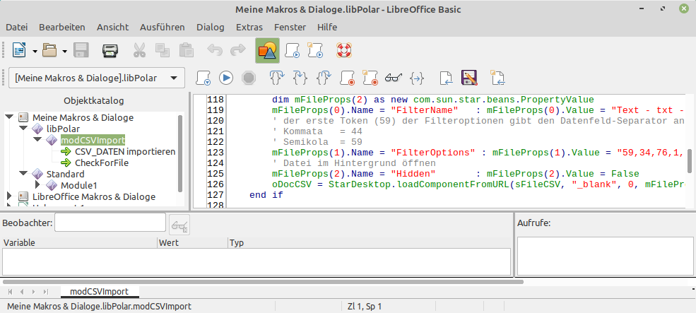

Hi craig
ich versuche die Zeile 123 zu verstehen
mFileProps(1).Name = "FilterOptions" : mFileProps(1).Value = "59,34,76,1,,0,false,true,true,false"
Ich sehe als erste Zahl “59“ also Semikola
Zeile 120: ' der erste Token (59) der Filteroptionen gibt den Datenfeld-Separator an:
Zeile 122: ' Semikola = 59
Was verstehe ich falsch oder woran sollte ich erkennen können, dass "44" also Kommata, zu wählen ist?
Oder hast Du gemeint, ich hätte die Zahl "59" durch "44" ersetzen sollen?
Hallo Natal,
Öffne die Hans_Meerkatz...csv mit einem Texteditor, also nicht mir Office.
Jedes Komma "erzeugt" beim Import in Calc eine neue Spalte, bzw. eine neues Feld innerhalb eines Datensatzes.
Vorname, Nachname, Wohnort
Max,Mustermann,Rom
Daraus wird in Calc dies: [] Bild 1 "CSV-Textimport.jpg" wirst Du beim Ablauf des Makros nicht sehen,
eben weil der Textimportfilter (Zeil 123) die notwendigen Daten vorgibt.
Deshalb ist das erste Token wichtig, weil hier angegeben wird, ob
ein Komma oder ein Semikolon als Feldtrenner gelten soll.
mFileProps(1).Value = "44,34,76,1,,0,false,true,true,false"
Dokumentation der Filteroptionen (Token's)
wie die CVS-Filteroptionen in meinem Makro gesetzt wurden:
Ja.Natal hat geschrieben:Oder hast Du gemeint, ich hätte die Zahl "59" durch "44" ersetzen sollen?
Hier siehst Du, dass auschließlich Kommas/ Kommata für die Feldtrennung verwendet werden.Hans-Meerkatz mit Texteditor geöffnet: hat geschrieben: Name,Sport,Date,Start time,Duration,Total distance (km),Average heart rate (bpm),Average speed (km/h),Max speed (km/h),Average pace (min/km),Max pace (min/km),Calories,Fat percentage of calories(%),Average cadence (rpm),Average stride length (cm),Running index,Training load,Ascent (m),Descent (m),Average power (W),Max power (W),Notes,Height (cm),Weight (kg),HR max,HR sit,VO2max
Hans Meerkatz,RUNNING,20-11-2020,08:53:19,10:59:28,0.00,72,,,,,1254,58,,,,,,,,,,176.0,69.0,,,
Sample rate,Time,HR (bpm),Speed (km/h),Pace (min/km),Cadence,Altitude (m),Stride length (m),Distances (m),Temperatures (C),Power (W),,,,,,,,,,,,,,,,
1,00:00:00,92,,,,,,,,,,,,,,,,,,,,,,,,
,00:00:01,92,,,,,,,,,,,,,,,,,,,,,,,,
,00:00:02,91,,,,,,,,,,,,,,,,,,,,,,,,
,00:00:03,89,,,,,,,,,,,,,,,,,,,,,,,,
,00:00:04,87,,,,,,,,,,,,,,,,,,,,,,,,
- Ein Datensatz = eine Zeile
- Ein Feld = eine Spalte, bzw. ein einzelnes Feld innerhalb eines Datensatzes.
Max,Mustermann,Rom
- Token 1 = 44 =
Trennzeichen der einzelnen Felder (Komma oder Semikolon) - Token 2 = 34 =
Das Texttrennzeichen als ASCII-Wert, dh 34 für doppelte Anführungszeichen und 39 für einfache Anführungszeichen. - Token 3 = 76 =
Der in der Datei verwendete Zeichensatz wie oben beschrieben.
Entspricht Unicode UTF-8 - Token 4 = 1
Nummer der ersten zu konvertierenden Zeile. Die erste Zeile in der Datei hat die Nummer 1. - Token 5 = "keine Angabe"
Feldformat z.B.: MM/DD/YY
Es macht aber keinen Sinn hier ein Format anzugeben, weil bei Dir die Felder
unterschiedliche Inhalte haben, also nicht immer vom Datentyp "Datum" sind. - Token 6 = 0
Wenn der Wert 0 ist oder weggelassen wird, wird die Sprachkennung der Benutzeroberfläche verwendet. - Token 7 = false → für den Import
- Token 7: Beim CSV-Import
Dieses Token entspricht dem Kontrollkästchen "Feld als Text angegeben".
Zeichenfolge, entweder false oder true.
Standardwert: false. - Token 7: Beim CSV-Export
Dieses Token entspricht dem Kontrollkästchen "Alle Textzellen zitieren".
- Token 8 = true→ für den Import
Dieses Token entspricht dem Kontrollkästchen "Sondernummern erkennen".- Token 8: Beim CSV-Import
Standardwert: false. - Token 8: Beim CSV-Export
Dieses Token hat kein UI-Äquivalent.
Wenn true, werden die Zahlenzellen als Zahlen gespeichert.
Wenn false, werden die Zahlen als Text (Ziffern) mit Texttrennzeichen gespeichert.
Standardwert: true.
- Token 9 = false (da CSV-Import, könnte dieses token auch entfallen) → für den Import
Dieses Token entspricht dem Kontrollkästchen "Sondernummern erkennen".- Token 9: Beim CSV-Import
Nicht verwendet: Es werden nur 8 Token verwendet. → beim Import - Token 9: Beim CSV-Export
Dieses Token entspricht dem Kontrollkästchen "Zelleninhalt wie gezeigt speichern".
Standardwert: true.
- Token 10 = false
Ich habe die Filteroptionen irgendwann aus dem Netz kopiert,
warum dort ein zehntes Token angegeben wurde weiß ich nicht.
Ich konnte auch keine Informationen zum zehnten Token finden.
Es führt bei mir beim CSV-Import zu keinem Fehler, deshalb habe ich es nicht entfernt.
Hallo craig
Bild1 zeigt Dir den geänderten Makromodul und Bild2 die nach Komma separierte CSV-Datei im Ordner Ha.
Wenn ich über Dokuvorlage→Dokumentenvorlage verwalten→die Dokuvorlage_20210120_v05.ots auswähle→Öffnen→Makroausführung mit OK erlaube→
dann lande ich auf Bild3 und der Ablauf stoppt.
In Deinem Video sollte aber anstelle von Bild3 mit Fensternamen Unbenannt – LibreOffice Calc zuerst ein Fenster mit Namen Hans_Meerkatz*.csv – LibreOffice Calc und dann erst nach Anklicken des Fensternamens Hans_Meerkatz*.csv – LibreOffice Calc ein Fenster mit Namen Unbenannt – LibreOffice Calc aber mit Inhalt erscheinen.
Ich sehe gerade, meine Dokuvorlage im Fenster Vorlagen verwalten hat eine Dateierweiterung .ots , die Dokuvorlage in Deinem Video hat keine Dateierweiterung. ??
Wo klemmst dieses Mal?
Natal
Natal
- Bild1.png (99 KiB) 3641 mal betrachtet
