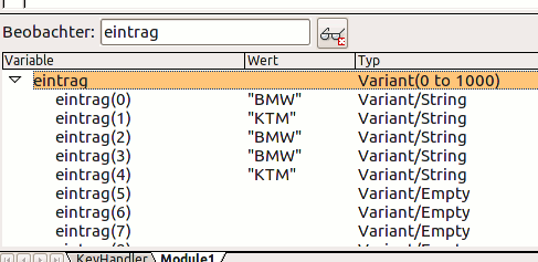

gogo
Beiträge: 1081
Re: Zuweisung von Werten für die Elemente eines Arrays
Beitrag von gogo » Di 25. Dez 2012, 13:21
Also bei mir werden diese Werte richtig ausgelesen:
Sub Suche_Werte
sSQL = "Select * from Projekte;"
oDatabaseContext = createUnoService("com.sun.star.sdb.DatabaseContext")
oDataSource = oDatabaseContext.getByName("Test")
oInteractionHandler = createUnoService("com.sun.star.sdb.InteractionHandler")
oConnection = oDataSource.ConnectWithCompletion(oInteractionHandler)
oStatement= oConnection.createStatement
oErgSet=oStatement.executeQuery(sSQL)
dim eintrag(1000)
       myCounter=0
          Do while oErgSet.Next()
             eintrag(myCounter)=oErgSet.getString(2)
             myCounter=myCounter+1
          loop
       ' Schleife zu Debuggingzwecken:
       for x=0 to 3
       txt = txt + " Beim x="+x+" ist der Eintrag:"+eintrag(x) + chr$(10)
       next x
       msgbox txt
       print "Beobachter checken!"
end Sub
im Anhang auch der Debug über den Beobachter.
g

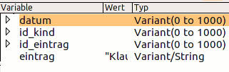

gogo
Beiträge: 1081
Beitrag von gogo » Di 25. Dez 2012, 20:00
Der Fehler liegt in dieser Zeile:
eintrag="Teamsitzung vom "+myDatum2
Du hast weiter oben "eintrag" als Array definiert, mit der dimensionslosen Verwendung geht das Array aber wieder flöten...
Wenn Du unter die Zeilen
'f_textrahmen (8000,2000,2000,1500,"adressblock",eintrag)
"redim eintrag(1000)" schreibst, dann ist "eintrag" wieder ein Array. (oder ändere einfach die Variable "eintrag" auf "Textrahmentext" - oder was weiss ich ;) )
Im Beobachter hättest Du sehen können, dass das Array wieder zu einer normalen Variant-Variablen wurde...
g
