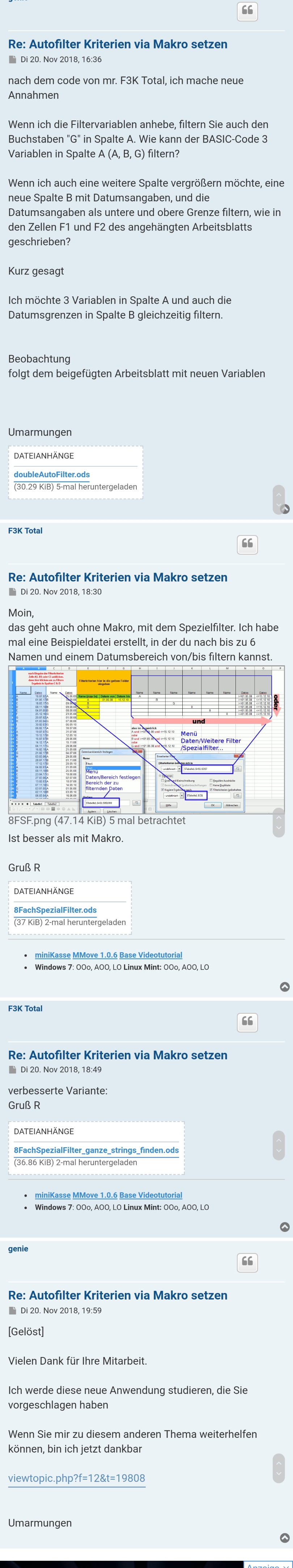

ich habe keine Ahnung weswegen der gestrige Thread an dieser Stelle verschwunden ist
Zufälligerweise hatte ich ihn auf meinem Smartphone angezeigt, er war noch sichtbar, so dass ich folgenden Screenshot herstellen konnte:Sehr suspekt.
