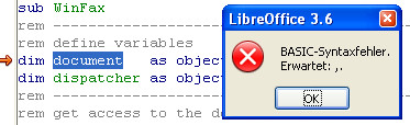

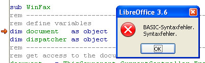

1. der Fehler tritt auf, egel wie ich das Makro starte (übers Menü Makro > ausführen, übers Menü Makro > bearbeiten und dann dort ausführen, mittels Klick auf ein mit dem Makro gekoppeltes Icon);
2. die 2 aufeinanderfolgenden Fehlermeldungen erscheinen jedoch über Menü Makro > ausführen nur einmal, bei den anderen Startarten drei- bzw. viermal nacheinander;
3. hier sind 2 Screenshots der Fehlermeldungen 1 und 2, die sich dann ggf. noch wiederholen:

Beiträge: 2525
Re: suche Hilfe für ein Makro
Beitrag von F3K Total » Do 14. Feb 2013, 19:58
die Dispatcher-Befehle (aufgezeichnete Makros) sollen in Libre Office problematisch sein.

Ein Fehler bei der Variablendeklaration kommt in Deinem ersten Post nicht vor - schmeiss die 2 dim-Zeilen mal raus (aber nicht die unten wo die Argumente deklariert sind (dim args...))
g

Also an dem Haken hats wohl nicht gelegen.
Auch das Auskommentieren der dim-Zeilen hat nicht geholfen. Dann kamen die Fehlermeldungen in einer der folgenden Zeilen usw. usw.
MEIN persönlicher Schluss ist: das stimmt wohl was mit der UNO-Unterstützung nicht, vielleicht ist das beim Installieren doch nicht mit reingekommen oder ich habs abgewählt. Aber bei 'ner Änderungsinstallation sagt er mir, dass UNO bereits mit installiert ist. Weiß der Teufel. Ich werd's demnächst mal mit 'ner Neu-Installation versuchen und dabei genau notieren, welche Optionen ich wähle bzw. abwähle.
