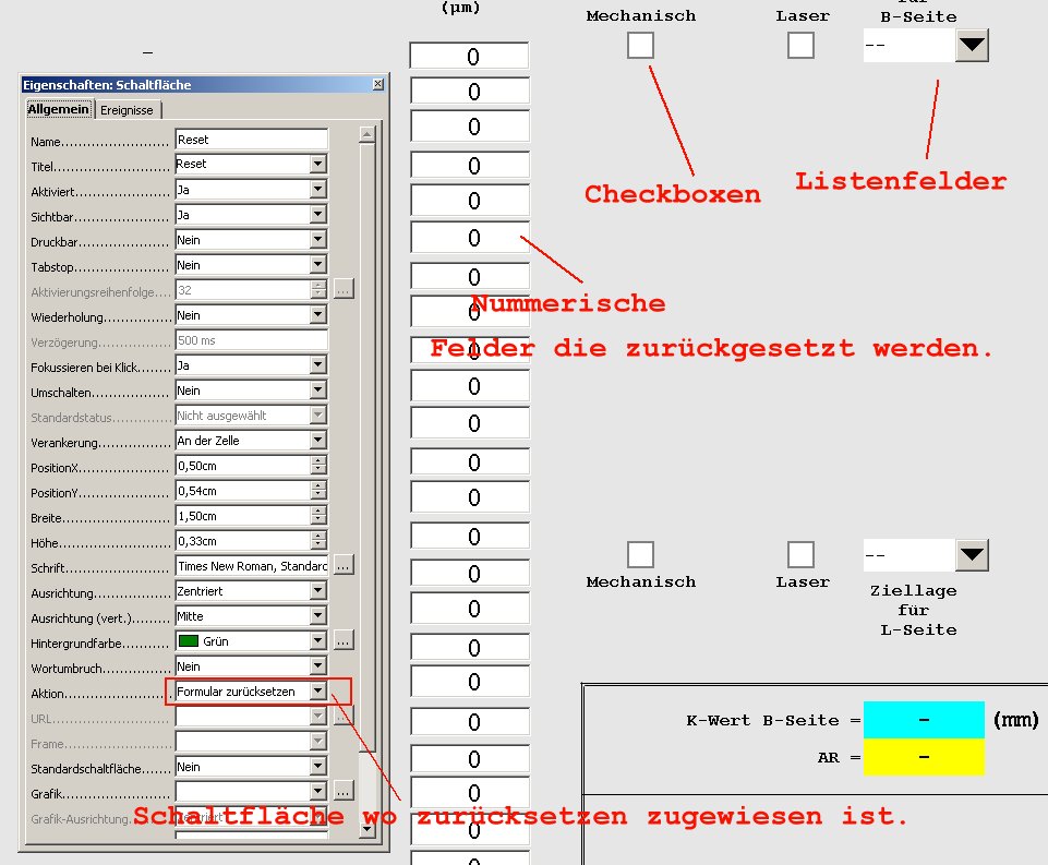

Ein Formular wo es Numerische, Listen und Textfelder gibt.
Das man dann einer Schaltfläche zuweisen kann, das diese wieder auf den Standardwert zurücksetzen kann. (siehe Bild im Anhang)
Wie schon geschrieben, es geht nur jede Seite für sich, ich möchte aber über alle Tabellenseiten ein zurücksetzen haben mit einer Schaltfläche und nicht jede Seite einzeln, da es Formularfelder auf jeden Tabellenblatt gibt.
Für eine Lösung wäre ich dankbar, vielleicht geht das zurücksetzen auch per Makro? Wenn ja dann wie?
Ich habe mal noch eine Beispieldatei fertig gemacht (siehe Anhang). Wenn ich auf beiden Tabellenblättern was eintrage, und Reset drücke, löscht es nur die Einträge auf dem aktuellen Tabellenblatt. Ich möchte es aber halt auf beiden gelöscht haben mit einer Schaltfläche.
