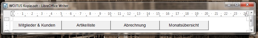

Auf dem Mac klappt es wunderbar, unter Windows 7 habe ich allerdings noch das etwas störende Lineal:
Habe ich eigentlich einen Fehler im Code oder ist es ein Fehler von LibreOffice?

dies sollte funktionieren:
Sub S_small_window_hide_ruler
    dim oDoc as Object, oFrame as Object, oWin as Object, oLayoutManager as Object
    oDoc = thisComponent
    ocontroller = oDoc.currentController
    with oController.Viewsettings
        .setPropertyValue("ShowVertRuler",false)
        .setPropertyValue("ShowHoriRuler",false)
    end with
    oFrame = ocontroller.Frame
    oLayoutManager = oFrame.LayoutManager
    oLayoutManager.setVisible(False)
    oWin = oFrame.GetContainerWindow()
    ' Werte: X,Y, Länge, Höhe
    oWin.setPosSize(50,50,880,80,15)
End Sub

Ja, es hat funktioniert, herzlichen Dank mal wieder!
