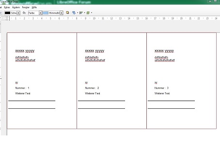

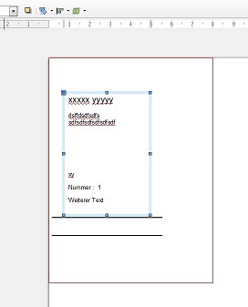

ich will ein Macro schreiben (LO 4.2.2.1 Basic) , dass
1. eine Anzahl von Grafikelementen (Rechecke, Linien, Textboxen etc) nebeneinander kopiert (klont);
2. die Nummer, enthalten in einer Textbox, incrementiert.
Manuell markiert man die Elemente (ctrl a) , Bearbeiten Vervielfältigen x-Achsenverschiebung ect; die Nummer muss dann von Hand editiert werden.
Das soll ein Macro erledigen.
Erfolglose Ansätze: der replace- als auch der searchDescriptor positionieren den Suchstring falsch (findet Suchstring markiert falsche Stelle; nur 1.Zeile in TextBox richtig).
Ausgangsdatei
Ausgangsdatei
Ziel: nach der Arbeit des Macros
