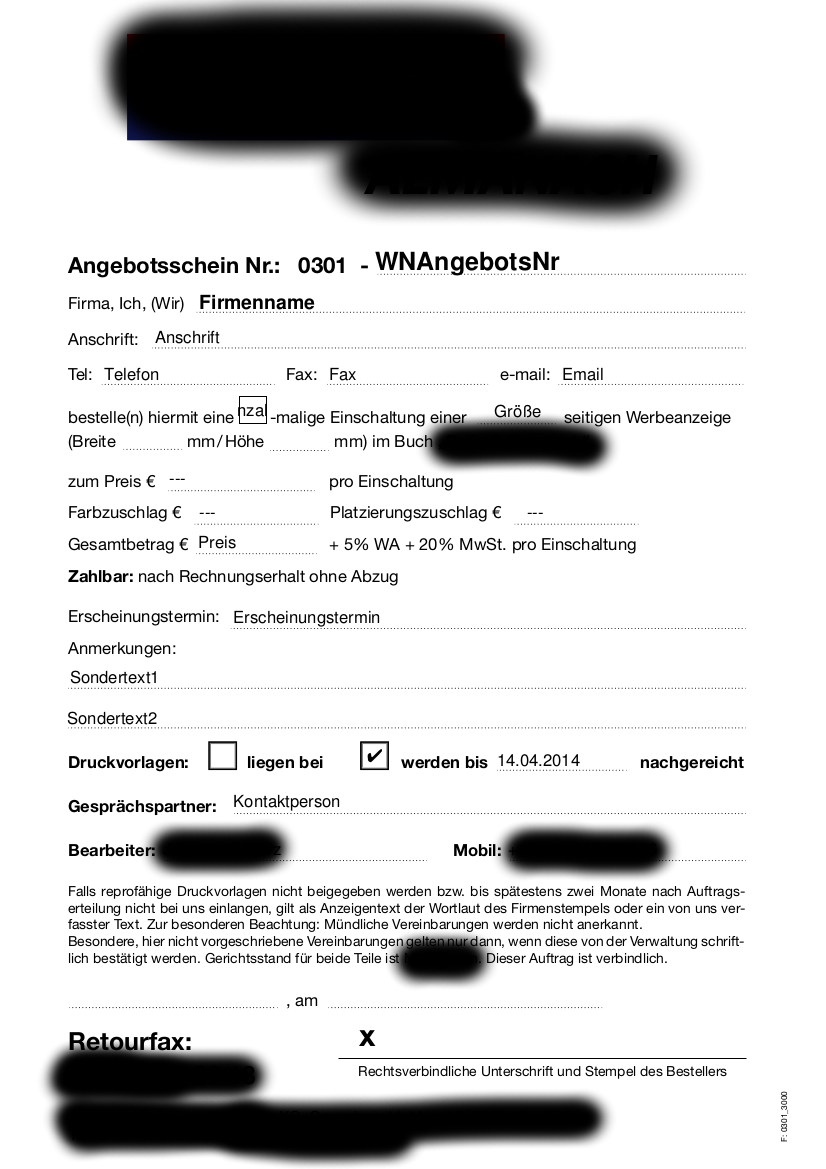

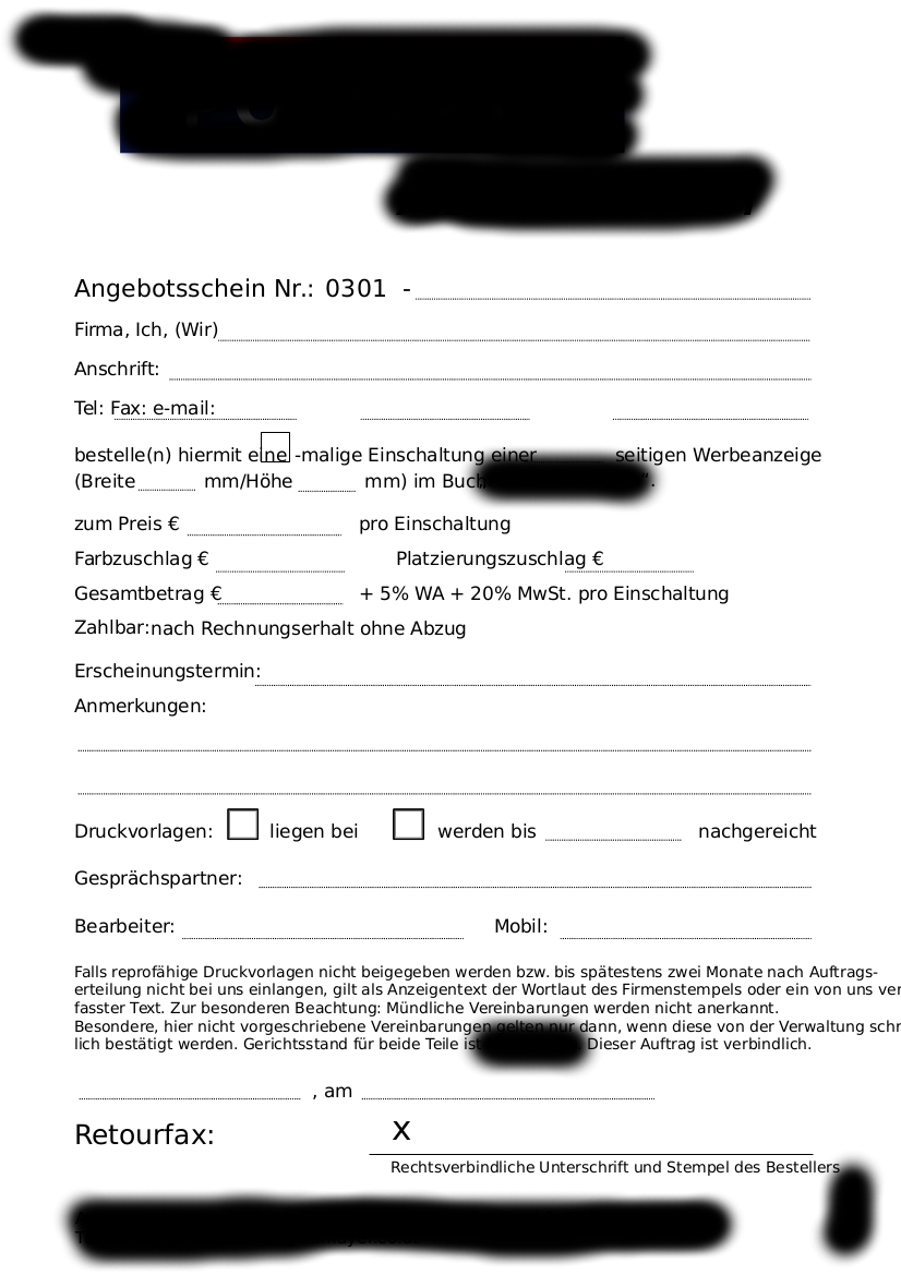

Das Problem dabei ist, das PDF-Formular ändert sich von Auftrag zu Auftrag, und es wird, wenn ich es in LO öffne nicht korrekt dargestellt. Die Formatierung leidet, es sind die Felder an anderen Stellen und auch sonst sind einige Teile des Formulares verschoben...
Ich habe zwei Bilder angehängt. Eines, wie der Angebotsschein mit pdftk ausgefültt ausschaut (und ausschauen sollte), und eines, wie er ausschaut, wenn das PDF-Formular mit LO geöffnet und abgespeichert wurde.
Ideen?
lg xundeenergie
Angebotsschein, wie er mit LO geöffnet ausschaut
Angebotsschein, wie er ausschauen sollte
