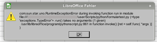

Du rufst die Funktion aus LO heraus vmtl. über eine Schaltfläche oder über irgendein anderes Event auf.
Dieses Event wird an die aufgerufene Funktion als Argument durchgereicht***.
Lösung:
Trag in der Funktionssignatur ein optionales Argument ein:
def run( *event ):
***dieses Verhalten hat den Vorteil das man in der Funktion differenziert auf Informationen aus event.Source...whatever reagieren kann, wie ich das bsplw. hier mit den 'Namen' des auslösenden Optionsbuttons gemacht habe.
Karolus

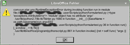

diesen Fehler hatte ich schon behoben, aber dafür schenkte mir LibreOffice nun einen neuen Fehler - yipii:
Neuer Fehler
Neuer Fehler
An dem habe ich mir die letzten eineinhalb Stunden die Zähne ausgebissen... :( Vor allem die Info, dass das Modul kein Attribut 'argv' besitzt kann ich nicht zuordnen, denn das Modul sys hat sehr wohl ein Member argv.
Ich zeige mal den relevanten Ausschnitt des Tkinter-Moduls - den Konstruktor __init__ (bei mir ab Zeile 1661 in python2.7/lib-tk/Tkinter.py):

Beiträge: 2785
Re: Formular bei Start einer ODS-Datei
Beitrag von karolus » Fr 15. Aug 2014, 18:52
Aber im Kontext des Libreofficeprozesses gibts kein sys.argv
möchtest du wirklich mit TKinter und Libreoffice gleichzeitig jonglieren 8-)
ersetze sys.argv[0] durch __file__
oder besser gleich durch uno.fileUrlToSystemPath(__file__)
(uno ggf.vorher importieren )
edit: vergiss die letzten drei Zeilen, du kannst ja nicht im TKinter-modul rumpfuschen,
evtl. reicht es wenn du beim konstruieren von Tk gleich einen Basename mitgibst
Karolus

Warum hat den das Modul sys im Kontext von LO kein argv?
- So haben wir uns das vorgestellt - **schien** uns am einfachsten!!! :o
Gibt es denn eine andere, einfachere Lösung?
Was ist mit dem wirklich üblen Hack, dem Modul sys schlicht ein argv zu verpassen und um Tkinter an besagter Stelle zu beruhigen?
Ein Versuch dessen hat das Formular gezeigt, dieses war dann aber nicht mehr ansprechbar:

Beiträge: 2785
Beitrag von karolus » Fr 15. Aug 2014, 19:25
Nein, probier den nicht aus versuch lieber in deiner run()-funktion gleich einen basename mit zugeben:
def run(*event):
    _window_ = tk.Tk(baseName='irgendwas_passendes')
und setze *event optional damit der Aufruf auch noch funktioniert ohne Libreofficekontext.
