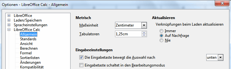

pmoegenb
Re: Verknüpfungen aktuallisieren
Beitrag von pmoegenb » So 20. Jul 2014, 12:16
Hallo Pums,
das ist jetzt eine klare Ansage. Ich denke aber, dass Du in diesem Fall auch ohne Starbasic (bei Starbasic muss ich passen) auskommst. Schau Dir mal unter Extras/Optionen.../LIbreOffice Calc/Allgemein die Optionen zu Aktualisieren an und klicke gegebenenfalls auf den Hilfe-Button.

Danke dir, hört sich doof an aber ich finde unter Calc... keinen Punkt "aktualisieren"
pmoegenb
Beitrag von pmoegenb » So 20. Jul 2014, 17:24
Pums hat geschrieben:hört sich doof an aber ich finde unter Calc... keinen Punkt "aktualisieren"
2014-07-20 17_21_33-Optionen - LibreOffice Calc - Allgemein.gif (18 KiB) 6985 mal betrachtet
Könnte natürlich an Deiner Programmversion oder Betriebssystem liegen. Wer weiß das schon außer Dir.
Pums
Beiträge: 9
Registriert: Mi 16. Jul 2014, 09:00
Beitrag von Pums » So 20. Jul 2014, 17:59
*schäm* es lag an meinen drang es einfach zu überlesen, und ich hätte mein Haus verwettet.
Danke dir gute Funktion aber leider nicht das was ich benötige.
