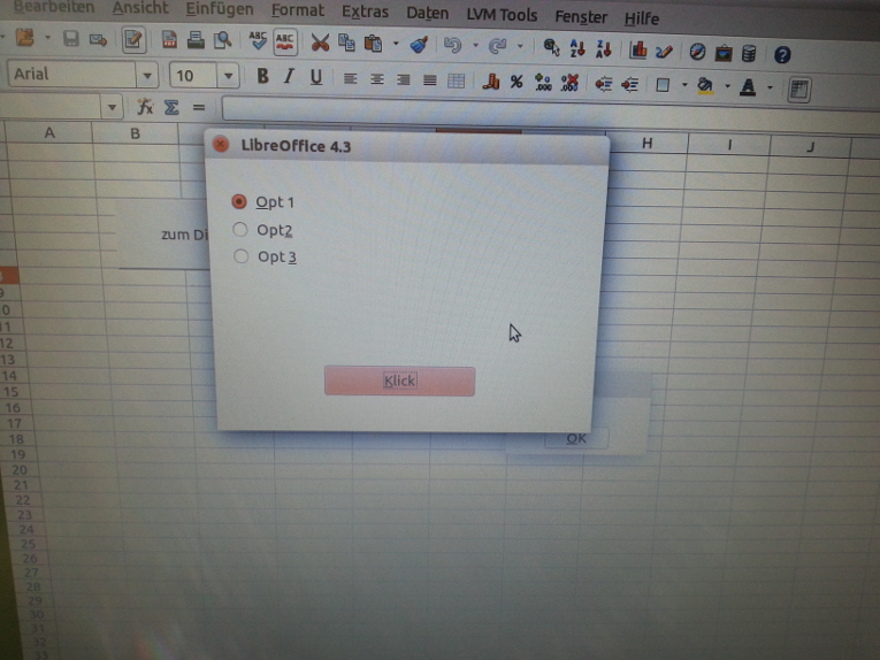

Ich habe jetzt selbst nochmal ein kleines Beispiel angelegt, in der das Problem nachzuvollziehen ist (JPG1).
Man wählt einen OptButton aus und klickt auf 'Klick'. Allerdings braucht es auch hier mehrere Klicks, bis der Effekt auftritt. Leider tritt der Fehler in meinen produktiven Anwendungen viel häufiger auf.
