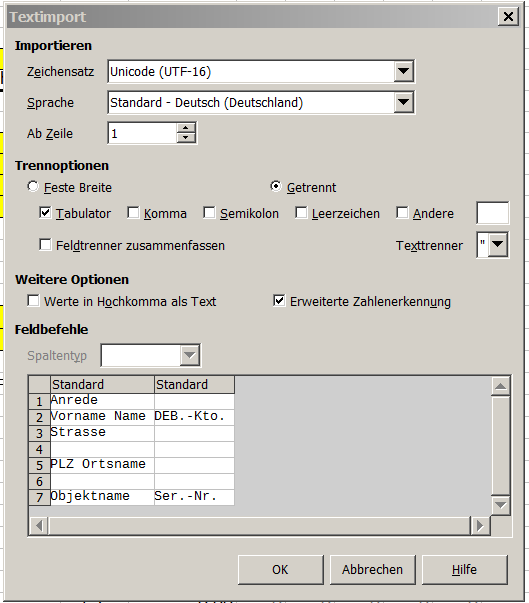

Hallo zusammen.
Bin "Newbie" mit LO und stelle gerade meine Tabellen vom alten auf das neue Kalkulationsprogramm um...
Jetzt bitte lächeln: Ich arbeite tatsächlich noch immer mit MS Works 4.5 aus Win95, zwar mittlerweile auf XP aber es geht...
Mein neues System ist Win7/64 und LO in Version 4.3.7.2 auf PC1 und LO 4.4.5.2 auf PC2
Jetzt zum Problem:
LO wandelt ja wohl standardmässig <TAB's> aus der Zwischenablage in Leerzeichen um.
Dieses Verhalten lässt sich ja mit "Inhalte einfügen" gut vermeiden, allerdings muss man dann durch die aufklappenden Dialoge durchtickern, das behindert meine Arbeitsabläufe deutlich.
Hab' mal ein Makro aufgezeichnet und der Kombination <Strg>+<V> zugewiesen, soweit so schön.
Leider muss ich den Textimport-Dialog trotzdem manuell mit <OK> bestätigen ("Enter" oder per Maus),
lässt sich das automatisieren?

Alex.Gehne
Beiträge: 18
Registriert: Do 10. Sep 2015, 17:56
Re: Dialog "Textimport" automatisch quittieren <OK>
Beitrag von Alex.Gehne » Mi 16. Sep 2015, 15:46
Hi Teufelshaus,
im Calc-Forum habe ich das Thema beendet mit dem Hinweis, daß ich es umziehe.
Denke mal, ein Thema in zwei Unterforen gleichzeitig zu behandeln ist auch in diesem Forum nicht so gerne gesehen...
Ausserdem denke ich, dasss ich hier "besser aufgehoben" bin, weil ich vermute, dass man das <OK> in den Aufruf von
dim args1(0) as new com.sun.star.beans.PropertyValue
args1(0).Name = "Format"
args1(0).Value = 1
dispatcher.executeDispatch(document, ".uno:PasteSpecial", "", 0, args1())
etwa als "args1(1).xxx.... integrieren muss...
Diese Annahme, weil wie du im Code sehen kannst ich testweise nach dem (manuellen) OK mit der aktiven Zelle nochmal nach links gegangen bin.
Der Aufruf des Makros lässt dann auch zuverlässig den Cursor nach dem manuellen OK nach links springen...

Was mir in der weiteren Beschäftigung noch aufgefallen ist:
Das aufgezeichnete Makro zeigt nur dann den Textimport-Dialog, wenn die kopierten Daten mehrzeilig sind...
>Objektname{TAB}Ser.-Nr.< wird vom Makro ohne weitere Interaktion eingefügt
aber bei
>Anrede{CR}<
>Vorname Nachname{TAB}DEB.-Kto< zeigt LO den Textimport-Dialog...
Die Zielzellen haben im übrigen keine eigene zellbezogene Formatierung wie "Text" oder "Zahl", ein neues, leeres Calc-Dokument reicht zum Testen.
Wenn ich zu langatmig bin oder neue Unklarheiten aufgeworfen habe, hier nochml in der Zusammenfasssung:
  • • Suche Makroergänzung
  • • Das aufgezeichnete Makro (siehe Eingangspost) fügt beinahe zufriedenstellend ein (Tabs bleiben Tabs)
  • • Der Textimport-Dialog soll automatisch mit <OK> bestätigt werden (Bei mehrzeiligem Inhalt der Zwischenablage, bei einzeiligem Inhalt dürfte ein "überzähliges" ENTER keinen Schaden anrichten)
  • • OS: Win7/64 und LO in Version 4.3.7.2 auf PC1 und LO 4.4.5.2 auf PC2
  • • Testdaten siehe Anhang, zum Testen leeres Calc-Dokument aufmachen
Gruß Alex

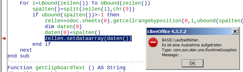

Alex.Gehne
Beiträge: 18
Beitrag von Alex.Gehne » Mi 7. Okt 2015, 10:41
Hi mikele
Erstmal vielen Dank, dass Du deine Zeit für mein Problem opferst.
Leider wirft dein Weiterentwicklung einen Laufzeitfehler...
Als Nicht-Programmierer kann ich auch nicht erkennen warum. :(

Beiträge: 2076
Beitrag von mikele » Mi 7. Okt 2015, 14:53
Hallo Alex,
ich werde mal versuchen, die Fehlermeldung nachzuvollziehen. Die Ursache muss irgendwie im Inhalt der Zwischenablage liegen. Kannst du nachvollziehen, bei welchem Inhalt der Fehler auftritt? (Bei dem Text aus Dokument.rtf trat bei mir kein Fehler auf)

Beiträge: 2076
Beitrag von mikele » Mi 7. Okt 2015, 21:29
Hallo Alex,
leider konnte ich den Fehler nicht reproduzieren (was nicht heißt, dass er nicht doch auftritt).

Beiträge: 2781
Beitrag von karolus » Do 8. Okt 2015, 12:06
Die Fehlermeldung lässt vermuten, daß die Dimensionen von `daten()` nicht auf die Dimensionen des Zellbereichs passt.
Alex.Gehne
Beiträge: 18
Beitrag von Alex.Gehne » Do 15. Okt 2015, 20:33
@ all:
Das Thema "Laufzeitfehler" scheint nur dann aufzutreten, wenn ich die Datei von mikele direkt von hier aus dem Forum öffne...
Als ich dieser Tage die Arbeitskopie von meiner Festplatte zum testen benutzt habe war alles i.O.
Scheint imho daran zu liegen, dass die von hier geöffnete Datei schreibgeschützt ist und dann der Versuch, das Array Daten() zu füllen am Schreibschutz scheitert...
