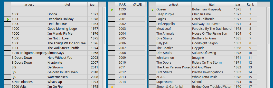

Hi,Atwist hat geschrieben:... muss jetzt mal sehen was Du alles gemacht hast es ist viel geändert jetzt muss ich noch verstehen wie dass alles funktioniert.
ich versuche mal das wichtigste zu erklären.
Zunächst habe ich noch eine Änderung durchgeführt, VALUE heißt nun RANK.
Damit du nachvollziehen kannst, was ich gemacht habe, anbei deine Originaldatei, ohne Änderungen an den Tabellen.
Das schwierigste ist, aus deiner Tabellenmatrix, wo die Jahre nebeneinander angeordnet sind, eine Tabelle zu machen, in der alle Werte untereinander angeordnet sind. So ist es möglich mit einem Suchbegriff alle Werte zu filtern.

Versuchs mal, aber unbedingt mit angehängten Beispiel.

Ich finde es immer noch schwierig zu verstehen was Du gemacht hast, dafür sind meine Kenntnisse von Base zu niedrig war schon froh das ich soweit gekommen bin
Mit deine Erklärung versuch ich mich schlau zu machen.
Aber Du machst schöne Sachen .
Habe Deine Datei versucht und habe etwas gefunden was nicht stimmt, ich bekomme keine Auskunft bei die Value im mittlere Tabelle.
Und was ich noch nicht verstehen kann ist wie ich die ranking von 2015 eingeben kann (die ranking ist noch nicht bekannt)

Re: Top 10 liste machen
Hallo, da habe ich vergessen VALUE durch RANK zu ersetzen:
Rechtsklick auf das Formular Zoekscherm_F3K Bearbeiten, Rechtsklick auf Spaltenkopf VALUE -> Spalte.../Reiter Daten -> Datenfeld -> wähle RANK -> Formular speichern -> Datenbank speichern
Dass ging noch einfach und habe auch gesehen dass die Jahr liste automatisch wird angepasst so langsam an verstehe ich die Aufbau und die Filters.Und was ich noch nicht verstehen kann ist wie ich die ranking von 2015 eingeben kann (die ranking ist noch nicht bekannt)
Ich bedanke mich bei dir
VIELEN DANK
