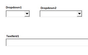

da die Überschrift wohl eher wenig aussagt erläutere ich mal mein Problem auch anhand eines Screenshots:
Ich habe 2 Dropdown-Felder (Listboxen) in meinem Dialog. Dropdown1 wird durch eine SQL Abfrage beim Start des Dialoges gefüllt. Das funktioniert reibungslos.
Sobald ich in Dropdown1 einen Wert auswähle (jeden Wert gibt es nur einmal) füllt sich anhand einer SQL Abfrage im Makro das Dropdown2. Je nachdem welchen Wert ich in Dropdown1 auswähle kann es sein, dass die Werte in Dropdown2 mehrfach vorkommen.
Das Textfeld1 wird in meinem Makro erst dann gefüllt, wenn sowohl in Dropdown1, als auch in Dropdown2 ein Wert ausgewählt ist. Bis hierhin klappt alles super. Nun komme ich nach viel Erläuterung zu meinem eigentlichen Problem.
Beispiel (nicht auf Sinnigkeit achten ;)):
- Dropdown1 sind Städte hinterlegt
- In Dropdown2 erscheinen die dazugehörigen Produke
- In Textfeld1 erscheint dann der Kunde, welcher per SQL Abfrage der Kundennummer und des Produktes zu finden ist
Nun kommt es vor das es in Stadt "Hamburg" mehrere Kunden gibt, die dasselbe Produkt herstellen. Ich wähle also in Dropdown1 Hamburg aus und in Dropdown2 erscheint 3mal Milch, weil 3 Kunden Milch herstellen. Egal welchen "Milchwert" ich nun auswähle, ich erhalte im Textfeld1 immer den ersten Kunden, den die SQL Abfrage findet.
Wie kann ich nun die Abfrage so bauen, dass mir bei jedem Wert der entsprechende Kunde angezeigt wird ohne, dass ich die Werte in Dropdown2 in Milch_1, Milch_2 und Milch_3 umbennen muss?

Weiss nicht, ob ich's verstanden habe aber wie wär's mit:
Produktergebnis = SQL_Anweisung.executeQuery("SELECT ""produkt"" || ' - ' || ""kunde"" FROM ""kunden"" WHERE ""stadt""=" & gewaehltestadt(i) & "")
edit: FROM ""kunden"" statt FROM ""produkte""
Zuletzt geändert von gogo am Sa 19. Dez 2015, 03:06, insgesamt 2-mal geändert.
g

Hallo gogo,
ich muss ehrlich gestehen, dass ich keine Ahnung habe, was dein Codeschnippsel bewirken soll?

was willst Du mit dem Inhalt des Textfeldes anfangen?
Wenn ich dich richtig verstanden habe, möchtest du anhand der Stadt die Kunden und dann deren Produkte finden.
Anbei mal ein Beispiel ohne Makro, Dialog und ohne Listenfeld

...Wie kann ich nun die Abfrage so bauen, dass mir bei jedem Wert der entsprechende Kunde angezeigt wird ohne, dass ich die Werte in Dropdown2 in Milch_1, Milch_2 und Milch_3 umbennen muss?...
Habe ich so gedeutet: ich möchte alle Kunden in der Stadt x sehen, die das Produkt y herstellen.
Dazu brauchst Du kein Base, Du hast ja eigentlich nur eine Tabelle ("Kunden"), denn:
"SELECT ""kunde"" FROM ""kunden"" WHERE ""stadt""=" & gewaehltestadt(i) & " AND ""produkt""='" & gewaehltesprodukt(i) & "'"
beteutet, dass es zumindest 3 Spalten in dieser Tabelle gibt: kunde, stadt und produkt.
Kopier' diese Tabelle in ein Calc-file, setz' einen Autofilter und Du kannst loslegen.
... und das Codeschnipsel ist genau das das Du gepostet hast, nur etwas verändert:
"SELECT ""produkt"" FROM ""produkte""
wurde zu
und füllt einfach das Listenfeld mit einer String-Kombination aus "Produkt" und " - " und "Kundenname".

Thema ist erledigt. Habs durch ein weiteres Dropdown gelöst. Danke an alle für die Hilfestellungen.
