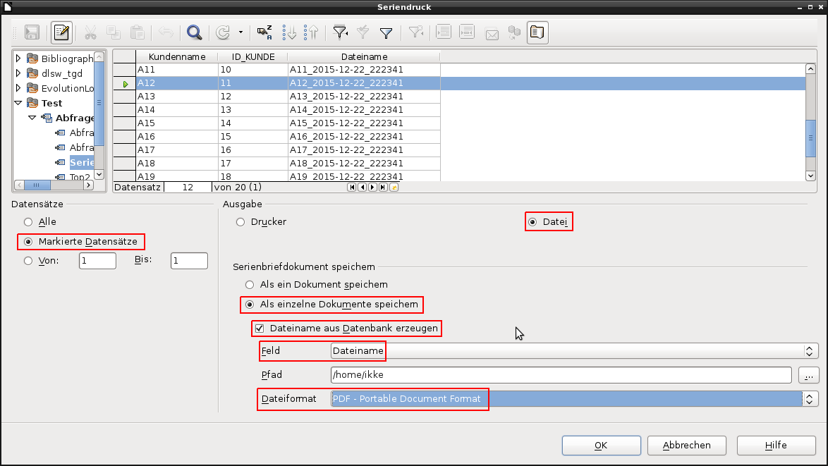

1. Mach Dir in der Datenbank eine Abfrage der Daten die im Vertrag stehen sollen, in der Du den zukünftigen Dateinamen als Datenfeld berechnest, und speichere sie z.B. als "Serienbriefabfrage". z.B. Wenn Du eine Tabelle mit Kundennamen hast:
SELECT "Kundenname",  "Kundenname" || '_' || left(replace(replace(replace(CURRENT_TIMESTAMP,':',''),'.','_'), ' ', '_'),17) as "Dateiname" FROM "Kunden"
Der etwas umständliche Ausdruck mit den Replaces macht nichts anderes, als dass er Doppelpunkte, Punkte und Leerzeichen aus dem Zeitstempel entfernt.
2. lege den Vertrag als odt-Datei an.
3. füge über das Menü Einfügen/Feldbefehl/Andere... unter dem Reiter "Datenbank" (linke Spalte) ein "Seriendruck-Feld" ein.
In der rechten Spalte kannst Du die Datenbank, die Abfrage (also "Serienbriefabfrage") und das Feld z.B. "Kundenname" auswählen und mit Klick auf "Einfügen" wird das Feld dann etwa so: <Kundenname> (grau hinterlegt) im Dokument eingefügt.
Das Dokument ist nun ein Serienbrief, wann immer Du auf Drucken gehst, wirst Du gefragt ob Du einen Serienbrief drucken willst - beantworte mit ja, und im folgenden Dialog kannst Du dann den/die Empfänger auswählen und den Brief wie gewünscht als pdf mit dem "berechneten" Dateinamen speichern:
Natürlich kannst Du auch noch andere Felder dazunehmen (Anrede, Name, Adresse, ...) also ein normaler Adressblock.
