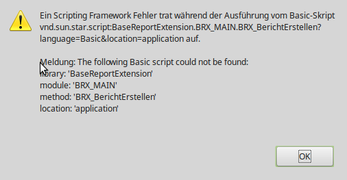

Warum gibts beim Klick auf den Button in $5 deines Beispieldokuments lediglich eine Fehlermeldung??

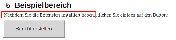

karolus hat geschrieben: Warum gibts beim Klick auf den Button in $5 deines Beispieldokuments lediglich eine Fehlermeldung??
... Weil die Extension nicht installiert ist - ich hab's zwar 2x reingeschrieben, aber ich werd's wohl auch noch mal unterstreichen und rot einfärben:
Wobei es auch sein kann, dass frisch installierte Extensions evtl. erst nach einem LO-Neustart erkannt werden, jedenfalls hab' ich schon mal bemerkt, dass das Nachladen von Libraries nicht immer funktioniert - leider.
Ich wollte im Beispieldokument keinen Extracode einfügen der die Installation überprüft - kann ich aber (mit einem Extrabutton) machen ist ja nur 1 Zeile, aber ich kann mir schon denken was dann für einen Nachfrage kommt: warum tut sich nichts, wenn man auf den Button klickt - Antwort: Makros aktivieren ...

Georg - ich bin kein Anfänger - natürlich habe ich vorher installiert*** und neugestartet und das Beispiel lokal gespeichert.
***Genaugenommen ein Update, weil du die Identifizierung vom "Oracle-Report-builder" sozusagen geklaut hast.

Deine Fehlermelung bezieht sich, so wie ich das sehe, eindeutig auf BaseReportExtension.BRX_MAIN.... Gibt's die Bibliothek unter "Meine Makros" bei Dir nicht? Hat die Installation nicht richtig funktioniert? Ich hab's gerade nochmal an 2 Rechnern ausprobiert, und nach dem Installieren der *.oxt funktioniert der Klick auf den Button 1a. - Ohne Neustart etc.
Re: BaseReportExtension Support und Discussion [en,de]
Verfasst: Mi 2. Mär 2016, 14:43
von gogo
Was sagt denn:
Sub Main
msgbox "BRX-Version: " & gc_BRX_Version_str & " (lfdNr: " & gc_BRX_Version_lfd & ")"
End Sub
Das sind 2 Globale Konstanten die von überall her erreichbar sein sollten...

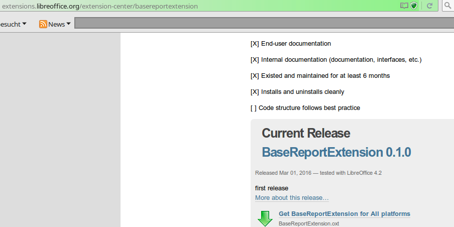

update: inzwischen bin ich komplett verwirrt, auf der von gogo verlinkten Seite
http://extensions.libreoffice.org/exten ... textension gibts absolut nichts was man als Extension runterladen könnte,
...auf http://extensions.libreoffice.org/exten ... ases/1.3.0 bin ich (weiss der Geier wie ) irrtümlich gelandet...
am besten betrachtet ihr alles was ich bisher in diesem Thread von mir gegeben habe als nicht geschrieben

Ich wollte die Extension heute Nachmittag probeweise runterladen, hat aber nicht funktioniert - wie Du gesagt hast es war kein Release in der Downloadsection.
Eine halbe Stunde später hat's dann funktioniert, dürfte wohl an der LO-Extensions-Website gelegen haben.
Derzeit ist alles online:
Ich werd' das mit Andreas noch mal besprechen - irgendwie hatte ich auch beim Erstellen der Extension-Page immer wieder mal kleinere Hänger, es gab teilweise 2 Release-Sections, und auch einen Doku-Bereich, in den ich aber nichts hochladen konnte ...daher sind die 2 Dokus auch neben der oxt - was auch nicht gerade zur Übersichtlichkeit beiträgt. Und die Update-Datei für die automatischen Updates sollte eigentlich nicht sichtbar sein ... :oops: :evil: :?:
An ALLE die heute was runtergeladen haben: in der Release-Description findet Ihr die MD5SUM und SHA1! Bitte die Downloads überprüfen!
