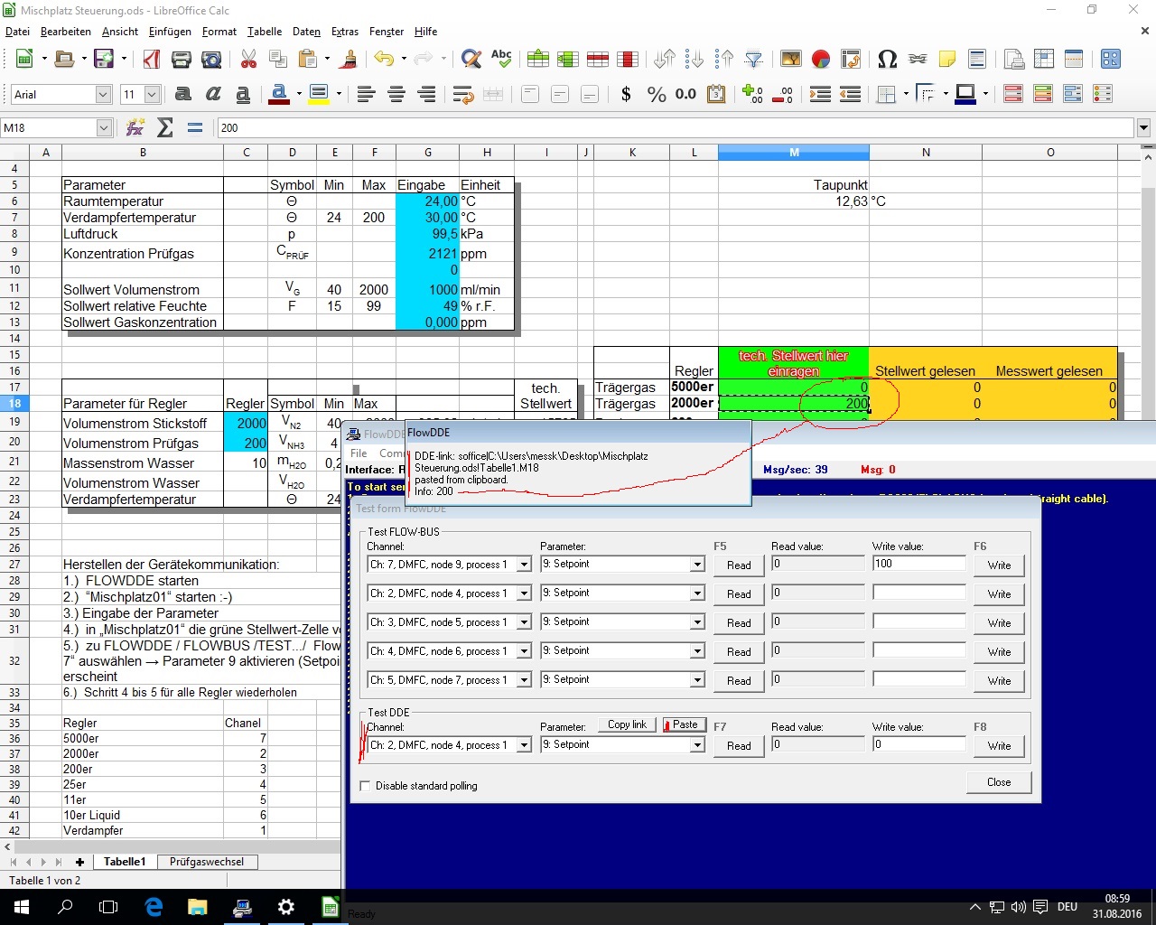

Wenn ich mit "Paste" bzw "Str+C" die Verknüpfung aus Libre Office in dem anderen Programm einfüge, dann wird mir kurz im Infofenster angezeigt welche Verknüpfung hergestellt wurde: "soffice...Pfad...Tabelle..Zelle: Wert" . Und der Wert stimmt, es ist der Wert aus dem in LibreOffice geöffneten Dokument. Aber es geht nicht, die DDE Verbindung steht nicht, zumindest nicht wenn das Dokument in LO geöffnet ist. Eventuell hat es ja gar nichts mit dem Verknüpfungspfad zu tun sondern LO hat einen Bug beim DDE Export?
Die umgekehrte Richtung funktioniert übrigens, wenn ich im externen Programm auf "Copy Link" gehe, und es in LO einfüge bekomme ich nonstop die externen Werte angezeigt wie es sein soll.
Ich hänge mal ein Screenshot davon an.
@Pit Zyclade: Es geht um W10, wobei ich nicht denke das es eine Rolle spielt.
