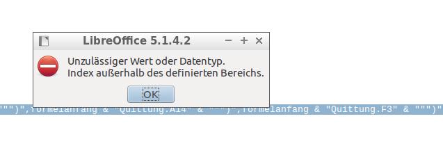

		formelanfang="=DDE(""soffice"";""" & surl & """;"""
		aFormel(i-1)=array(formelanfang & "Quittung.B5" & """)",formelanfang & "Quittung.A12" & """)",formelanfang & "Quittung.A14" & """)",formelanfang & "Quittung.F3" & """)",formelanfang & "Quittung.H3" & """)")

wega
Beiträge: 138
Registriert: Mi 16. Jul 2014, 19:15
Re: [gelöst] =INDIREKT() in BASIC realisieren wie?
Beitrag von wega » Mo 29. Aug 2016, 20:55
Hallo mikele,
ich habe das Makro Deiner anregung nach noch einmal überarbeit.
a) Ich erzeuge eine Tabelle, gebe der einen Namen und lege sie im
definierten Directory ab. - Somit sehe ich in der Kopfzeile von Calc
auch den gewählten Namen -> Zusammenstellung-Jahreszahl <-.
Diese Datei ist dann meine oDoc.
Wenn ich da im Programmanfang etwas nicht richtig verstanden habe,
dann würde ich mich um eine Aufklärung freuen. - Eine Bestätigung
freut mich auch!
b) die DDE-Funktion erschließt sich mir noch nicht so richtig. Ich lese
zwar immer wieder von deren Vozügen, aber ich verstehe die Syntax
nicht so richtig.
Somit habe ich Deinen 2. Teil der Anregung komplett übernommen
und komme dann zu einem Fehler, den ich nicht verstehe und auch nicht
korrigieren kann - fehlende Kenntnis!!
Ich lege mal ein Bild der Fehlermeldung und den Programmcode bei.

Beiträge: 2076
Beitrag von mikele » Mo 29. Aug 2016, 22:02
sorry - mein Fehler. Ich habe die falsche Indexvariable benutzt.
Mit odoc=Thiscomponent greifst du auf die Datei zu, in der das Makro steht. Du möchtest aber eine neuen Datei erzeugen und dort die Daten schreiben (richtig?). Dahingehend habe ich das Makro mal umgeschrieben und hoffe das es tut was es soll (aufgrund der fehlenden Datei konnte ich es nicht testen).
