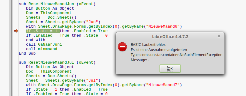

Ich hab hier unten 3 gleiche Makros trotzdem bekomme ich einen Fehler.
In Meine Datei hab ich 12 von diesen Makros und 2 machen mich fertig.
sub ResetNieuweMaandMei läuft gut
sub ResetNieuweMaandJun
sub ResetNieuweMaandJul
diese 2 haben einen Fehler aber ich verstehe es nicht

Besser wäre als Arbeitsbeispiel die leere oder inhaltlich anonymisierte Datei mit den Makros. Denn dann könnte man anhand der Struktur den Fehler lokalisieren. Ohne Struktur der Datei geht das nicht.

Einen leeren Datei.

Bei mir erfolgt kein Protest.

Hallo Atwist,
hatten wir das Problem nicht schon mal gehabt?
Die Fehlermeldung besagt doch nix anderes als das es das Element (Button) nicht findet, es findet den Namen nicht.
Und nun schau dir den Button im dementsprechenden Tabellenblatt mal ganz genau an, und dann müsstest Du von alleine drauf kommen was da schief läuft.

Beitrag von Pit Zyclade » Mi 9. Nov 2016, 15:44
Schlimmer noch. Wenn man die subs per Menü aufruft, dann gehen sie, wie ich schon schrieb.
Wenn man die subs über Tafel "settings" aufruft, gehen zwei nicht, nämlich "mei" und "juni".
Aber im ersten 'posting' wurde doch behauptet, dass "mei" gehen würde. Das aber kann nicht sein!

Beitrag von Atwist » Mi 9. Nov 2016, 16:28
@Balu
Du hast recht 3 Buttons mit gleiche Name blöd ich war zu viel mit der Fehler im Makro zu suchen.
Dass ist jetzt gelöst dass alles Funktioniert, jetzt versuch ich mal die Makro ein zu dämmen (wie Karolus sacht)
Ich dank dir für deine tritt im hinter ;)
@ Pit Zyclade
Doch bei mir war dass schon, hab auch gemerkt dass bei viele Änderungen immer noch Fehler hat die eigentlich nicht da sind, man der Datei mal schließen muss und dann wieder öffnen und dann funktioniert es.
