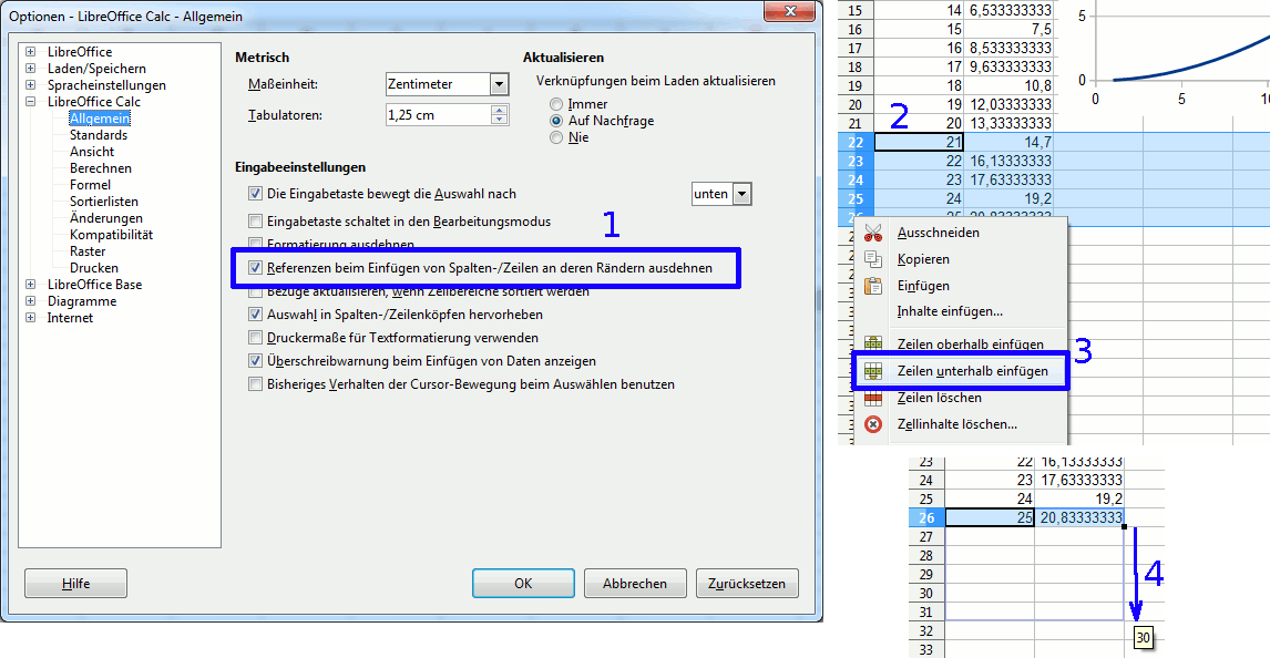

Hi Liebes Forum gibt es eine Möglichkeit Über Makro den Zellbereich für ein Diagramm neu Einzuschreiben
Wie zum Beispiel Verschieben(A1;1;0;Anzahl(Bereich);0) nur das der Bereich denn die Formel auswertet in
das Bereich für die Diagramm Daten eingibt und ein Zweites Makro das das erste ausruft sobald sich der Bereich
Verändert. So wäre Praktisch der Dynamische Diagramm geboren oder sehe ich das Falsch?
Lieben Dank für jede Antwort und natürlich Codes

Moin
Sanan hat geschrieben:So wäre Praktisch der Dynamische Diagramm geboren oder sehe ich das Falsch?
das gibt es bereits ohne Makro. Folge einfach 1-4 in folgendem Bild:

Danke
Beitrag von Sanan » Sa 31. Dez 2016, 17:01
Sorry habe vergessen zu Antworten klappt super Danke für den Tipp gruß
und frohes Neues
