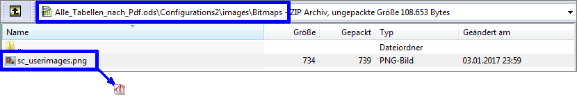

compiopa hat geschrieben:Wo hast du das Icon her? Selfmade?
Yess

compiopa hat geschrieben:na dann werde ich auch kreativ werden müssen.
Nein, musst Du nicht, das Logo ist in meiner Datei (kann man entzippen) enthalten:

Hallo F3K Total,
bin ich jetzt total blind?
Ich sehe weit und breit kein ZIP-File nur ein ODS-File, geschweige denn ein sc_userimages.png
Kannst du mich erhellen :?:
