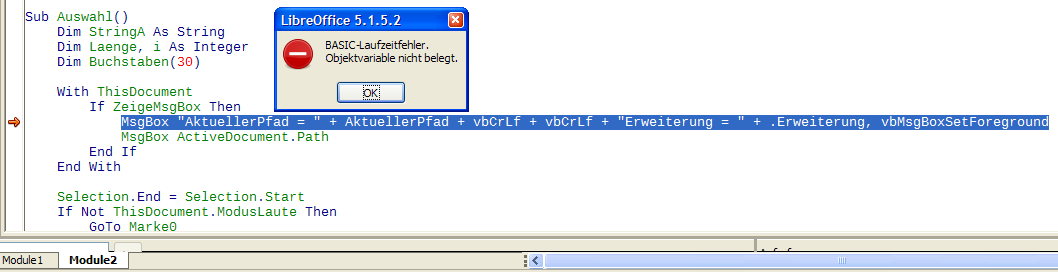

In dem Programm, das ich zur Zeit bearbeite, erhalte ich diese Fehlermeldung, wenn ich eine Taste drücke:
Wenn ich die "OK-Taste" betätige, gibt es einen Crash und alles verschwindet, so, dass ich nicht weiß, was den Fehler verursacht hat. Was kann ich tun?

hab die Datei unter WinXP mit LO 5.1.5.2 getestet, und konnte dein Problem so weit nachstellen.
Klicke ich auf den Button ändert sich der Text von ihm. Und ferner popt ein Print Fenster auf mit dem Text "Caesar abgemeldet" beziehungsweise "Caesar angemeldet".
Und wenn der Button auf Ja steht, dann kann ich wie dort geschrieben mit der Pfeiltaste den Cursor bewegen, und anschließend popt ein Print Fenster auf mit dem Text "Hier Auswahl".
Nehme ich aber z.B. die Pfeiltaste nach unten, dann passiert das, was Du geschildert hast.

Da ich mich ehern ein bischen besser in Calc als im Writer auskenne, höre ich jetzt mit der weiteren Code Analyse auf. Obwohl, doch noch nicht so ganz. Denn
Ich bekomme eine Fehlermeldung, aber ohne Programmabsturz, die auch etwas anderes besagt. Und zwar wenn ich z.B. die Pfeil Taste nach rechts bewegt habe und die daraufhin erscheinende Textmeldung "Pfeil-nach-rechts-Taste mit dem Code ...." mit Ok bestätige kommt dann das dabei raus.
Das liegt wohl einerseits daran das ich nicht Win10 habe, und anderseits das dann der dementsprechende Pfad zum VLC nicht korrekt ist. Ich habe wohl den VLC, der ist aber nicht installiert sondern als Portable auf der Platte.
Auch wenn ich so gesehen das Falsche Betriebssystem habe, so solltest Du wohl am besten noch eine Fehlerüberprüfung einbauen ob überhaupt VLC installiert ist. Ist nur mal so ein laut gesprochener Gedanke meinerseits.
Ich bekomme eine Fehlermeldung, aber ohne Programmabsturz, die auch etwas anderes besagt. Und zwar wenn ich z.B. die Pfeil Taste nach rechts bewegt habe und die daraufhin erscheinende Textmeldung "Pfeil-nach-rechts-Taste mit dem Code ...." mit Ok bestätige kommt dann das dabei raus.Bild
Ja, ich war zu schlampig. Das Pünktchen bei "... + .Erweiterung, ..." muss weg. Und die ganze Zeile danach (MsgBox ActiveDocument.Path) muss auch weg.
