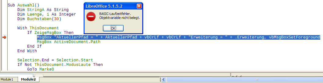

Da ich mich ehern ein bischen besser in Calc als im Writer auskenne, höre ich jetzt mit der weiteren Code Analyse auf. Obwohl, doch noch nicht so ganz. Denn
Ich bekomme eine Fehlermeldung, aber ohne Programmabsturz, die auch etwas anderes besagt. Und zwar wenn ich z.B. die Pfeil Taste nach rechts bewegt habe und die daraufhin erscheinende Textmeldung "Pfeil-nach-rechts-Taste mit dem Code ...." mit Ok bestätige kommt dann das dabei raus.
Das liegt wohl einerseits daran das ich nicht Win10 habe, und anderseits das dann der dementsprechende Pfad zum VLC nicht korrekt ist. Ich habe wohl den VLC, der ist aber nicht installiert sondern als Portable auf der Platte.
Auch wenn ich so gesehen das Falsche Betriebssystem habe, so solltest Du wohl am besten noch eine Fehlerüberprüfung einbauen ob überhaupt VLC installiert ist. Ist nur mal so ein laut gesprochener Gedanke meinerseits.
Wie auch immer, ich wünsche dir von Herzen viel Erfolg bei der Umsetzung deines Vorhaben. :)
Ich bekomme eine Fehlermeldung, aber ohne Programmabsturz, die auch etwas anderes besagt. Und zwar wenn ich z.B. die Pfeil Taste nach rechts bewegt habe und die daraufhin erscheinende Textmeldung "Pfeil-nach-rechts-Taste mit dem Code ...." mit Ok bestätige kommt dann das dabei raus.Bild
Ja, ich war zu schlampig. Das Pünktchen bei "... + .Erweiterung, ..." muss weg. Und die ganze Zeile danach (MsgBox ActiveDocument.Path) muss auch weg.
2)
Tja, so einfach ist das mit dem Umschreiben von VBA Makros zu StarBasis doch nun mal halt nicht. Und ganz ehrlich und wahrhaftig gesagt, ich möchte nicht in deiner Haut stecken. Mir persönlich wäre das einfach zu viel des guten mich mit 2 ähnlichen Programmiersprachen und deren Unterschiede auseinander zusetzen.
Ich habe keine andere Wahl, denn nicht alle Eltern können / wollen sich leisten, das Geld für Word auszugeben. Andererseits ist es für mich viel leichter, mit VBA zu arbeiten. BildBild
Also schlampig bist Du nicht. Und man kann ja durchaus mal was übersehen. Die MsgBox habe ich übrigens durchaus als eine typische Programmierhilfe angesehen, machen ja schließlich viele genau so, auch ich. Und wie Du jetzt mitbekommen hast, hat sie ihren Zweck mehr als erfüllt. Denn dadurch war eine Fehlerbeschreibung doch viel einfacher. ;)
Ich meinte nicht "MsgBox", balu, sondern "ActiveDocument.Path". Denn das erste ist unverändert auch in LO-Basic vorhanden, das zweite ist - wenn ich mich nicht irre - nur in VBA da.
