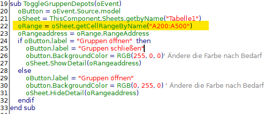

Hallo F3k Total,
danke schon mal für deine schnelle Hilfe.
Ich würde das gern auf einen Begrenzten Zeilen-Bereich anwenden wollen, denn nur diese Gruppierungen und nicht alle sollen ein- und wieder ausgeblendet werden.
Im Idealfall würde ich das gern über einen ToggleButton ein- und wieder ausblenden wollen und die Beschriftung und Farbe des Button entsprechend anpassen. Aber das funktioniert so irgendwie nicht.
Problemstellung zus. ist noch das der ToggleButton in Tabelle2 ist und die Gruppierungen in Tabelle1 im Bereich A200:A500.

Beiträge: 2525
Re: [gelöst] Calc: Zeilen gruppieren und Gruppierung aufheben
Beitrag von F3K Total » Do 15. Feb 2024, 06:50
Bitteschön
Gruppierte_Zellen_ein_ausblenden.ods
(36.78 KiB) 250-mal heruntergeladen

Hallo F3k Total,
sieht schon echt super aus, vielen Dank.
Ich würde das gerne aber noch nur auf einen definierten Zeilenbereich einschränken wollen und damit eben nur gezielt dort die Aktion ausführen wollen und alle anderen Gruppierungen in Tabelle 1 unberührt lassen.
Vielen Dank und Gruß
Ubuntu 22.04.2 LTS / Windows 11 / LO 7.3.7.2
Beiträge: 2525
Beitrag von F3K Total » Do 15. Feb 2024, 11:26
Wenn du dir das Makro mal ansehen würdest, müsstest du feststellen, dass es genau so ist:
Nun sollte es mal reichen, bissel Eigeninitiative könntest du auch an den Tag legen.

Beitrag von Tschubi » Do 15. Feb 2024, 14:03
Hallo F3K Total,
hm, vermutlich hatte ich die alte Datei geöffnet, sorry.
Vielen Dank für deine Mühe und Geduld!
