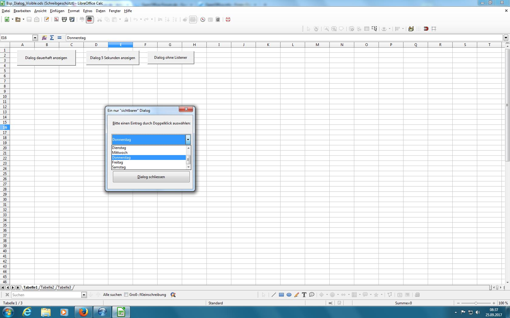

Beitrag von mikele » Sa 23. Sep 2017, 18:00
also bei mir (Linuxmint18.2; LO5.3.6.1) funktioniert die angefügte Datei von Thomas Krumbein (aus seinem Buch "Makros in OpenOffice.org 3") bei der ich im Modul "Code2" in der Sub Dialog_anzeigen die Eigenschaft Dropdown ergänzt habe.
Bsp_Dialog_Visible.ods
(14.4 KiB) 233-mal heruntergeladen

Beitrag von mikele » Mo 25. Sep 2017, 08:41
schade, dass es nicht klappt. Ich habe die Datei gerade noch einaml unter Win7 + LO4.3.7.2 getestet und da funktioniert es.
Mit welchem System arbeitest du?
