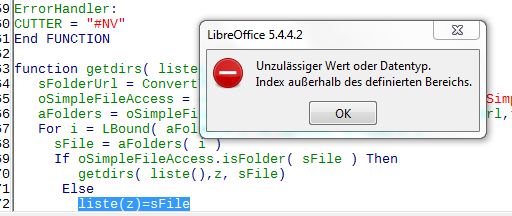

Jetzt bekomme ich bei einigen Directorys folgende Fehlermeldung.
Zur Fehlerprüfung lege ich einmal das Programm bei:
Fehlermeldung hat geschrieben: Index außerhalb des definierten Bereichs.
Eigentlich hast Du alles an Informationen um selber dahinter zu kommen. Aber nun gut, gehen wir mal die Sache systematisch durch.
Dein Problem tritt nicht immer auf, sondern nur in bestimmten Situationen. Also ist dein Code nicht vollständig inkorrekt. Das ist schon mal sehr gut, zwecks Fehleranalyse.
Du hast nicht nur die Fehlermeldung abgeknipst, sondern auch die Stelle wo es zur Fehlermeldung kommt, auch das hilft bei der Fehleranalyse.
Und jetzt sagt die Fehlermeldung auch ausnahmaweise genau das, was sie meint. Zusätzlich wird diese Zeile angemääääckert.
liste(z)=sFile
liste hat einen Indexzähler (z), der bei jedem Schleifendurchlauf hochgezählt wird.
Das Dumme an der ganzen Sache ist aber, das Du in der Sub Verzeichnis_und_Unterverzeichnisse die Variable liste wie folgt deklariert hast.
Dim Liste(10000) as string
Und dadurch kann das Array liste maximal 10001 Einträge aufnehmen. Dies Array ist Null-basierend, geht also von 0 bis 10000, was dann die 10001 Einträge ausmacht.
In der Function getdirs wird ja durch
aFolders = oSimpleFileAccess.getFolderContents( sFolderUrl,true )
ein Array eingelesen, welches eine bestimmte größe hat. Und die obere Grenze dieses Arrays wird ja mit UBound(aFolders) ausgelesen. Und wenn die Obere Grenze z.B. bei 10002 liegt, dann kommt es automatisch in dieser Schleife
   For i = LBound( aFolders ) To UBound( aFolders )
zu der Fehlermeldung. Denn das Array liste ist ja auf 10000 Einträge (Null-basierend) festgelegt, aber nicht für mehr.
Wie sollen also z.B. 10002 Datensätze in eine Liste mit maximal 10000 Zeilen? Das geht halt nicht.
Die einfachste Lösung deines Problems sähe wie folgt aus.
Dim Liste(100000) as string
Einfach ein 0 dazu, und schon hast Du Platz für 100.000 Datensätze.
Und ja, ich konnte dein Problem nachstellen, und durch die zusätzliche 0 verschwand das Problem. Getestet mit LO 5.1.5.2.
Aber ob das nun die eleganteste Methode ist, ist eine andere Frage. Denn was machst Du, wenn Du mal auf ein Verzeichnis stößt das 100010 Dateien hat? Dann musst Du ja wieder die Array deklaration ändern. Da gäbe es bestimmt bessere Methoden das zu umgehen. Aber fürs erste soll das wohl reichen.

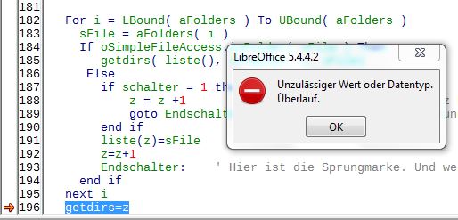

falls Du an einer Lösung interessiert bist, in der man nicht andauernd
ändern muss, dann hätte ich da jetzt etwas für dich.
Die Function getdirs habe ich minimal so ergänzt, das sie jetzt 2 Aufgaben übernehmen kann.
Die 1. ist.
Ermittle nur die Anzahl an Dateien.
Dabei spielt die Variable 'liste' keine Rolle.
Die 2. ist.
So wie Du sie halt kennst.
Dazu musste ich den Namen der Function wie folgt erweitern.
function getdirs( liste(), schalter, z, folder) as integer
Es ist hinzugekommen: schalter
Die Function wird also nicht nur einmal aufgerufen. Das bedeutet allerdings, das sich die Makroausführung zeitlich etwas verlängert, je nach Größe des einzulesendem Verzeichnis.
Das war aber noch nicht alles. Denn auch der Aufruf der Function hat sich geändert.
Neu.
erg=getDirs(liste(), 0, 0, sPath)
Hier jetzt mal der gesamte geänderte Code.
An den stellen wo ich etwas geändert habe, habe ich einen Kommentar dazu geschrieben.

iAnzahlDateien = getDirs(liste(),1, 0, sPath) 'Anzahl der Dateien. Die 1 ist für den "Schalter"
Dim Liste (iAnzahlDateien) as String ' hier ist die neue Stelle für die Variablen deklaration.
erg=getDirs(liste(), 0, 0, sPath) 'Jetzt wird der "Schalter" auf 0 zurück gesetzt.
								  'Und die eigentliche Arbeit kann beginnen.
'########################################################################### Änderung ende.

wega
Beiträge: 138
Registriert: Mi 16. Jul 2014, 19:15
Re: Wie vermeide ich den Ueberlauffehler?
Beitrag von wega » Fr 12. Jan 2018, 15:28
Hallo balu,
vielen Dank für Deine Anmerkungen und Ausführungen.
Da ich im Moment umziehe habe ich nicht immer einen Zugriff
auf den Rechner und Internet. Daher die etwas längere Pause.
Die Anweisung
habe ich auch immer um jeweils eine Null bzw auch schon mal
um einen höheren Wert ersetzt.
Aber wie Du schon schreibst, ist das nervig und auch keine
richtige (elegante) Lösung.
Deinen 2. Vorschlag, mit dem Schalter, habe ich noch nicht
ganz verstanden; werde mich aber damit auseinandersetzen,
da dies richtiger ist, als eine NULL anzusetzen.
Ich habe den modifizierten Quellcode eingelesen und erhalte dennoch
die Fehlermeldung:
bei der Nutzung von:
LibreOffice
Version: 5.4.4.2
Build-ID: 2524958677847fb3bb44820e40380acbe820f960
CPU-Threads: 2; BS: Windows 6.1; UI-Render: Standard;
Gebietsschema: de-DE (de_DE); Calc: group
In der Hofnung, nicht zu nerven,
mit Gruß
Werner
PS: Eventuell handelt es sich hier um einen Fehler in Libreoffice BASIC.
Denn mit einer Fehlerabfrage (On Error goto ...) habe ich festgestellt,
dass der Fehler bei einem Wert von z über 32768 auftritt. Und das
ist genau der Endzahlenwert von INTEGER.
Durch eine Dimensionierung (Dim z as long) ist es mir nicht gelungen den
Zahlenbereich zu vergrößern. Fehlerausstoß -> wieder bei größer 32768.
Eigendlich sollte mit der Dimensionierung aber folgendes erreicht werden:
Integer: Integer-Variable (-32768 - 32767)
Long: Long Integer-Variable (-2.147.483.648 -2.147.483.647)
Setzte ich in dem Makro irgendwie z immer wieder auf Integer zurück?
Nochmals Gruß
Werner

z ist ja als long definiert, aber die Funktion
getdirs( liste(),z, folder) as integer
definierts dann als integer. Also besser das integer weglassen.
Balu's Lösung kriegt 100 Punkte für Kreativität. Allerdings verschiebt sie nur das Problem.
