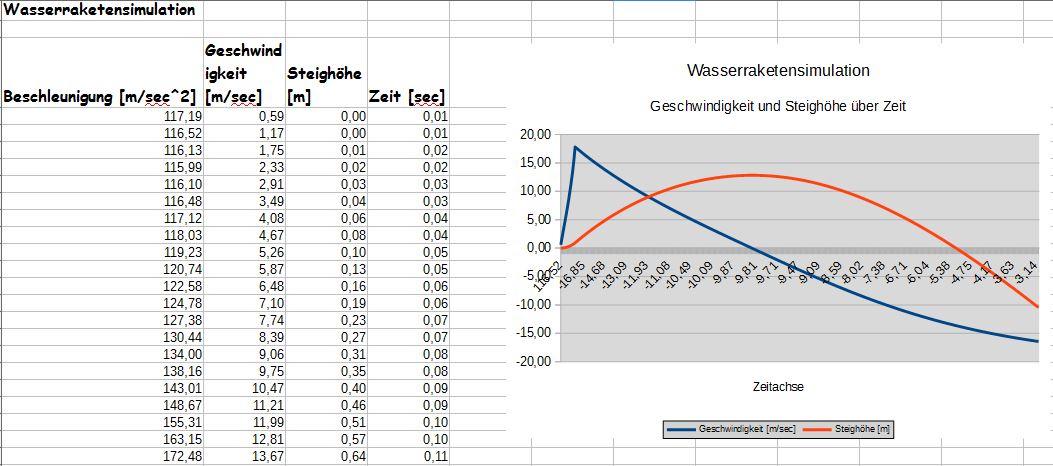

das Thema Diagramm per Makro ist weitgehndst erschöpft,
dennoch tauchen immer wieder Fragen auf.
Im nachstehenden Makro (zu finden hier im Forum und in
diversen Veröffentlichungen) wird der Wertebereich der
X-Achse immer von der Spalte "0" also "A" beschrieben.

In meinem Fall liegen die Werte für die X-Achse aber in der Spalte "D"
Und die werden mit dem Makro natürlich nicht übertragen.
Meine Frage: was muß ich am Makro ändern, damit ich den Wertebereich
der Spalte "D" auf der X-Achse abbilden kann?
Mit Gruß
Werner

wega hat geschrieben: ↑
Sa 20. Jan 2018, 20:24
Das ist ein komplizierteres Unterfangen, da in einem XY-Diagramm, du hast ja ein Liniendiegramm verwendet, die X-Achse standardmäßig in der ersten Spalte des Datenbereiches steht.
Ich empfehle dir daher, die ZEIT in Spalte A zu verschieben, und dann die Zeile
Chart.Diagram = Chart.createInstance("com.sun.star.chart.LineDiagram")
in
Chart.Diagram = Chart.createInstance("com.sun.star.chart.XYDiagram")
zu ändern. Das ist der geringste Aufwand.
HTH Gruß R

Beitrag von wega » So 21. Jan 2018, 17:50
danke für Deine Antwort und den Hinweis.
Ich war schon der Verzweiflung nahe.
Werner
