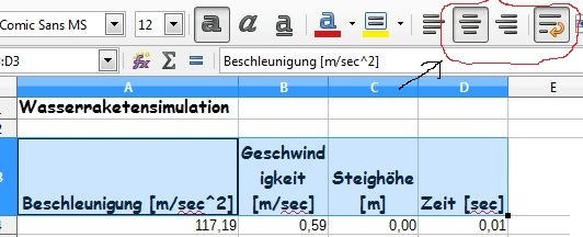

Das erste Bild stellt eine Formatierung der Zellen mit
CALC-Funktionen dar, wie sie beim normalen Benutzen des
Programms möglich sind (ohne Makro) nur mit Maus.
Ich habe die Mausklicks mal umrandet. erst die Mitte, dann
den Umbruch.

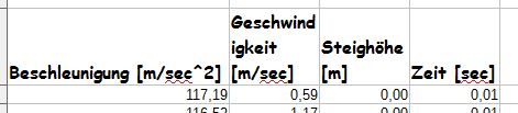

Im 2.ten Bild das Ergebnis der nachfolgenden Makrosequenz.
Und jetzt die Makrosequenz:
'Die Übererschriften werden formatiert
Tabelle.getCellRangeByName("A3:D3").CharFontName="Comic Sans MS"
Tabelle.getCellRangeByName("A3:D3").CharHeight="12"
Tabelle.getCellRangeByName("A3:D3").CharWeight=com.sun.star.awt.FontWeight.BOLD
'Überschriften positionieren
'horijustify=1 <- links
'horijustify=2 <- mitte
'horijustify=3 <- rechts
'horijustify=4 <- umbrochen
Tabelle.getCellRangeByName("A3:D3").horijustify=4
Wie muß die Sequenz aussehen, damit der Text wirlich, trotz Umbruch in der
Mitte der Zelle steht?
