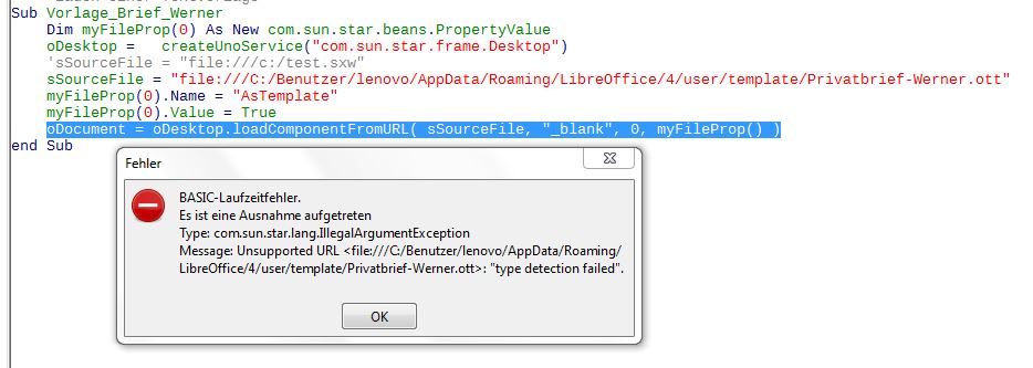

die Frage ist bestimmt schon oft gestellt worden,
dennoch habe ich keine brauchbare Lösung finden können.
Ich habe den Quellcode von der "Dannenhöfer-Seite" geladen
und bekomme nun folgende Fehlermeldung.
Wie gehe ich mit der Fehlermeldung um, was muß
ich berücksichtigen?
Mit Gruß
Werner

es gibt zweierlei Notationen für Pfadangaben.
Siehe hier
David

Ich habe beide probiert, die Fehlerantwort bleibt
die gleiche.

Hallo Werner,
nun die erste Vermutung auf Grund der Fehlermeldung
können wir nun ausschließen, auch die Eigenschaften (myFileProp) hast Du alle korrekt gesetzt.
Die zweite Vermutung ist, dass die Pfadangabe ansich nicht stimmt.
Öffnen den Explorer und tippe in das Adressfeld folgendes ein:
%appdata%\LibreOffice\4\User
Existiert dort ein Ordner namens "template" und Deine Vorlagendatei?
Wenn ja, dann kopiere die komplette Pfadangabe aus dem Explorerfeld in die Basic-IDE,
C:\User\lenovo...
Nutze dann die Befehle aus der Doku:
sSourceFile=ConvertToUrl("C:\User...")
Sonst kann ich keinen Fehler entdecken!
David

schieb' einfach ein FileExists() vorher rein:
if FileExists(sSourceFile) then
	oDocument = oDesktop.loadComponentFromURL( convertToURL(sSourceFile), "_blank", 0 , myFileProp() )
else
	msgbox sSourceFile & " ... kann nicht gefunden werden!"
end if

ja, ihr habt recht, im Pfadnamen war ein Fehler.
C:\Benutzer -> muß C:\Users heißen!!
Manchmal sieht man vor lauter Wald die Bäume nicht.
Vielen Dank für eure Anregungen
