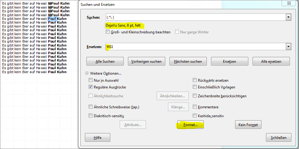

das kann man ohne Makro erledigen, mit Suchen/Ersetzen und folgender Einstellung:

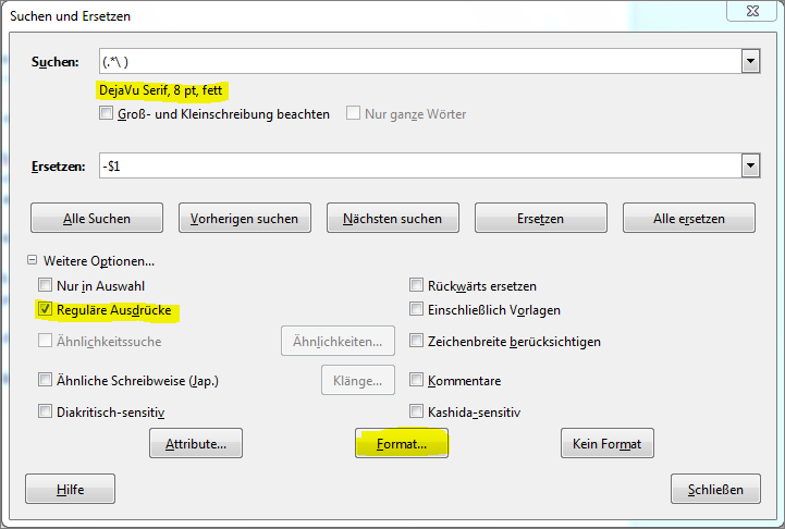

Tausend Dank für Deine Hilfe, aber irgendwie klappt es nicht so recht. Wahrscheinlich/Vielleicht habe ich mich schlecht ausgedrückt.
Es gibt in diesem Dokument viele Zeilen (insgesamt sind es 99 Seiten) deren Formatierung unterschiedlich ist. Ich möchte unterschiedliche Teile (die unterschiedlich formatiert sind - aber ohne Trennzeichen wie Semikolon etc. von einander trennen. Wenn ich an den Anfang einer jeden Zeile gehe und dann nach dem ersten Zeichen der Formatierung suche - dann die Suche verlasse, mit dem Cursor vom markierten ersten Zeichen einen Schritt nach links mache und hier das Trennzeichen (z.B. §§) einfüge bin ich am Ziel.
Ich habe hoffentlich Deine Eingaben richtig interpretiert:
und -$1
Den Regulären Ausdruck habe ich ausgewählt.

Re: Suche nach Formatierung / Einfügen Zeichen / Neue Zeile
Beitrag von F3K Total » Do 4. Apr 2019, 17:00
verstehe die Problematik nicht, du muss doch nur das Minus Zeichen durch zwei §§ ersetzen...
