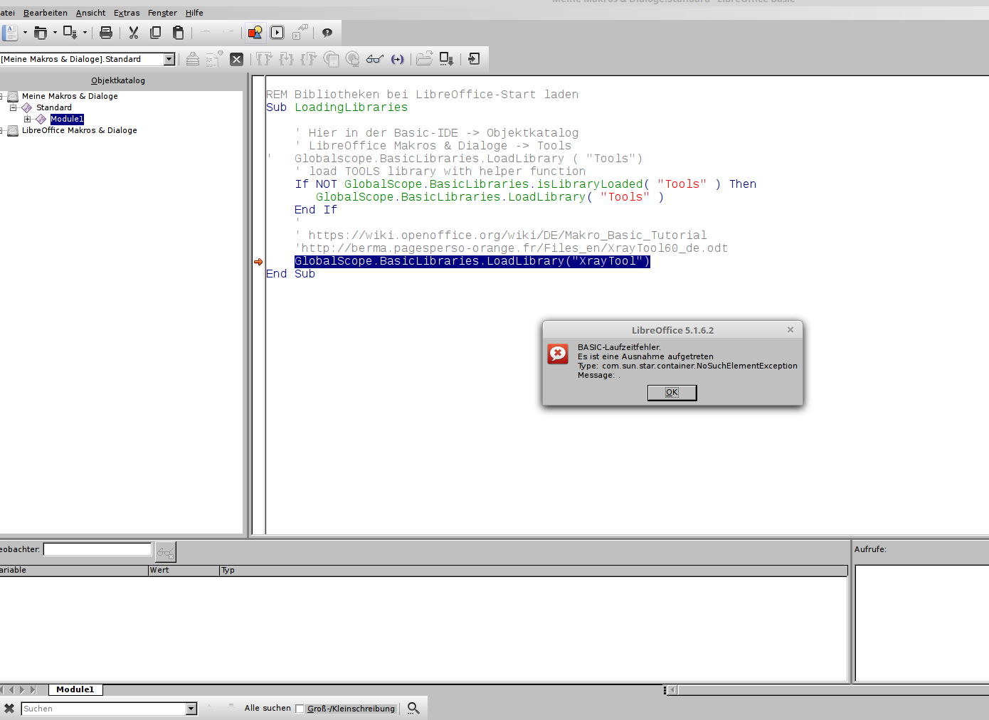

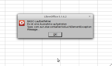

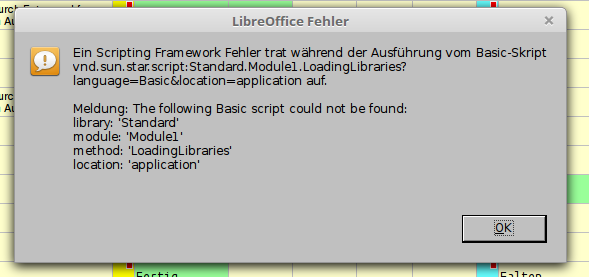

Re: LO Calc, Annotations mit automatischer Fenstergröße
Ja, das hatte ich schon verstanden mit den groß zu schreibenden Attributen und habe auch gedacht ich hätte alle 4 nacheinander ausprobiert. RESIZEATTR hatte ich aber wohl übersehen, beim ausprobieren von RESIZEATTR stürzt das Prg ab.
Wollte lt. Beschreibung Xray installieren zum nachschauen wg RESIZEATTR, wurde auch prompt eingebunden soweit ich das glaube zu verstehen, Einbindung erfolgte allerdings nicht im Ordner 'Meine Makros', trotzdem ausprobiert, beim Aufruf von Xray+Parameter im Code immer Fehlermeldung.
Nochmal alles zum Thema Xray rausgelöscht, erneut etliche Male Neuinstallation lt. Beschreibung, aber keine Einbindung von Xray, funktioniert seit dem leider gar nicht mehr !
Das ganze DateiSpeichermanagement ist noch etwas verwirrend für mich, benötige wohl einfach noch mehr Übung und Gewöhnung in LO.
grüsse
nach der INstallation von XRAY, muss die XRAY-Bibliothek muss erst geladen werden.
Idealerweise gleich bei Start von Libreoffice.
Dazu lese Seite 7 des XRAY-Dokuments, hier ist alles genau beschrieben.
Wenn Du meinen hier geposteten Code zum Laden der Bibliothek verwendest,
statt des Codes in der XRAY-Anleitung, dann wird gleichzeigt die Bibliothek "Tools" geladen.
Diese ist sehr nützlich, da sich in dieser Bibliothek vorgefertigte Funktionen und Makros befinden.
Ist für Dich im Augenblick sicherlich noch nicht so interessant,
aber wenn weiter übst wirst Du dankbar für diese Tools sein.

Hallo, vielen Dank
Ich hatte mich bei meinen Versuchen nach der Beschreibung gerichtet auf Seite 7 => "Dazu lese Seite 7 des XRAY-Dokuments, hier ist alles genau beschrieben."
Habs jetzt nochmal nach deiner Beschreibung gemacht, Punkt 1-21, bekomme Fehlermeldung, siehe anbei...ist mir leider zu hoch
gruss Luftschraube
gruss Luftschraube
- Bildschirmfoto vom 2019-07-26 20-18-46.png (104.21 KiB) 5376 mal betrachtet
Dein Screenshot zeigt eindeutig, dass XRAY nicht installiert ist.
Der Screenshot zeigt die BASIC-IDE.
Auf der linken Seite befindet sich der Objektkatalog, dies ist eine Art Dateimanager/ Explorer für Dialoge, Makros und Funktionen.
An oberster Stelle steht "Meine Makros und Dialoge"
Dies ist quasi Dein Hauptverzeichnis, welches Bibliothek genannt wird.
Dann kommt ein Unterverzeichnis, bzw. eine untergeordnete Bibliothek namens "Standard"
Hier ist das "Modul 1" zusehen, welches meinen Code enthält
EIn Modul muss nicht zwingend "Modul1" benannt sein, man kann hier zur besseren Übersicht auch den Namen ändern,. bzw.
beim Anlegen eines Modul einen von Dir gewünschten Namen angeben z.B. "modCopy"
Sonderzeichen und Umlaute sind bei der Namensvergabe nicht erlaubt!
Auch sollte weder für das Modul, noch für eine SUB-Routine/ Funktion ein Name vergeben werden, welcher ggf. einen Makrobefehl gleichkommt.
z.B.
Modul = Paste -->
und die Routine --> Sub Paste -->
BESSER
modPaste-->
und
Sub xPaste -->
Wo soll sich XRAY befinden?
Wäre XRAY installiert, dann würdest Du in Deiner Hauptbibliothek "Meine Makros und Dialoge", unterhalb von "Standard", eine Biblithek mit dem Namen "XRAY" sehen.
Unterhalb, weil sich der Objektkatalog automatisch alphabetisch sortiert.
Die Bibliothek "XRAY" ist in Deinem Screenshot nicht vorhanden!
also wie folgt...
Sollte es noch Probleme geben, einfach melden.
z.B.
Modul = Paste -->
BESSER
modPaste-->
und
Sub xPaste -->
also wie folgt...
