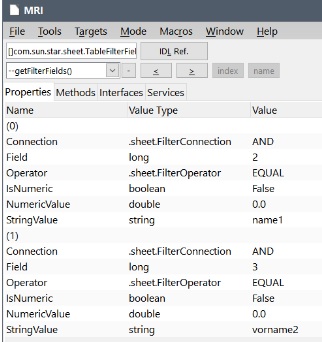

mikele hat geschrieben:Unter LO Version 5 scheint der Filterdescriptor allerdings manchmal den absoluten Wert (Spalte C entspricht 2) zu liefern.
Dies kann ich bestätigen, wobei bei mir immer
Fieldindex = Spaltenindex ist
LibO 6.3.2.2
LibO 6.3.2.2

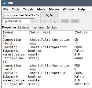

Habe Deine Datei auch unter AOO4.1.6 geöffnet, da sehen die Ergebnisse von MRI anders aus.
AOO 4.1.6
AOO 4.1.6
AOO Filterdescriptor.jpg (31.35 KiB) 8069 mal betrachtet
Nicht nur das der Fieldindex einen anderen Wert darstellt, sondern auch
die Filterconnections zu Field(0) in LibO = AND und in AOO = OR.
Ich nehme mal an, dass auch hier die API von LibO geändert wurde und dies nun zu unterschiedlichen Ergebnissen führt.
Dies zeigt mal wieder die sich öffnende Schere zwischen LibO und AOO.
