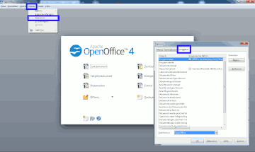

es gibt verschiedenste "auslösende Eregnisse"

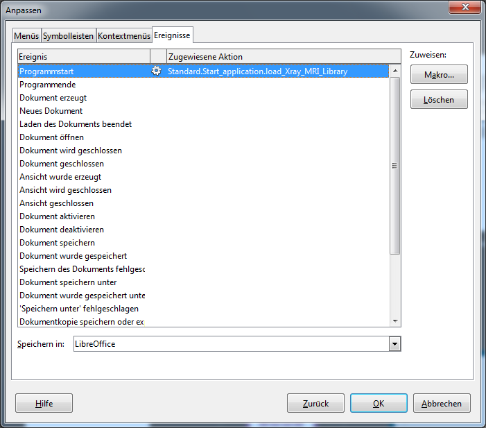

  • auf Applikations und Dokumentenebene, Menü Extras/Anpassen/Reiter Ereignisse:

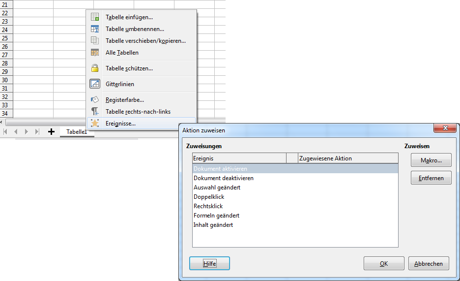

  • auf Tabellen: Tabellenereignisse

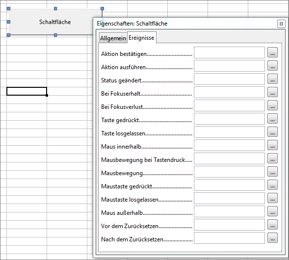

  • auf Elementebene, Eigenschaften/Reiter Ereignisse
Statt AutoNew kannst du dein Makro an neues Dokument hängen.

Danke, sowas hatte ich gesucht.

Sorry, da muss ich widersprechen. Wenn ein Makro, das unter "Meine Makros" liegt, auf Applikationeebene (Leerer OpenOffice Bilschirm)
über Menü Extras/Anpassen/Reiter Ereignisse an das Ereignis "Neues Dokument" gehängt wird, wird es auch nur beim Erzeugen eines neuen Dokumentes ausgeführt, hat nichts mit dem neuen Dokument zu tun.
Allerdings wird es dann bei jedem neuen Dokument, ob Calc, Writer, Base ... ausgeführt
