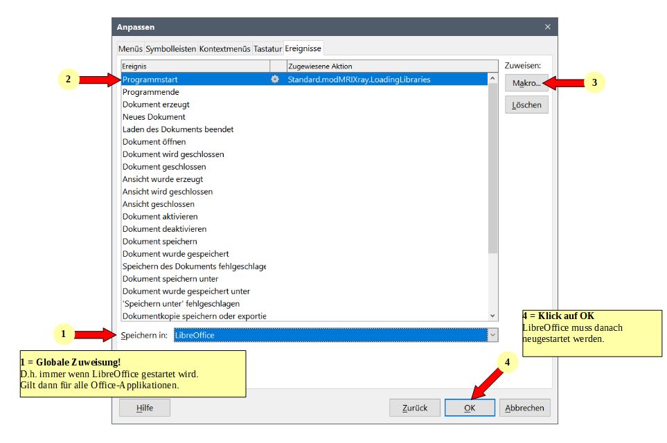

Die letzten beiden Punkte sind unter Menü Extras → Anpassen, Register „Ereignisse“ zufinden.
Unterhalb des Ereignisfensters steht „Speichern in:“. Das Dropdown-Menü muss hier auf „LibreOffice“ geändert werden.
Nun sollte darüber (im Ereignisfenster, unter den Spalten „Ereignisse“ und „zugewiesene Aktion“) eine Position,
z.B. „Dokument wird geschlossen“ die Zuweisung eines Makros ( Anaphraseus) beinhalten.
Dieses Position markieren, dann auf den Button löschen klicken und LibreOffice neustarten.
Mit dem Neustart, werden die Verknüpfungen zum Makro auch im Benutzervereichnis gelöscht.

  1. Lösche zuerst die Ereigniszuweisungen von "Anaphraseus"
  2. Lade dann wie von mir beschrieben die Tools-Bibliothek:
    • Dann wird Altsearch funktionieren.

  4. Method: `BeforeClose`
    Dem Event (Ereignis), vermutlich das Ereignis Dokument wird geschlossen, wurde ein Makro zugewiesen. Das Makro ist nun nicht mehr auffindbar, weil deinstalliert, aber die Event-Zuweisung besteht immer noch.
  5. Location: `application`
    Entspricht „LibreOffice“
Die letzten beiden Punkte sind unter Menü Extras → Anpassen, Register Ereignisse zu finden.
Unterhalb des Ereignisfensters steht Speichern in:. Das Dropdown-Menü muss hier auf „LibreOffice“ geändert werden.
Nun sollte es darüber (im Ereignisfenster, unter den Spalten Ereignisse und Zugewiesene Aktion) eine Position geben, z.B. Dokument wird geschlossen, die die Zuweisung eines Makros (Anaphraseus) beinhaltet.
Dieses Position markieren, dann auf den Button Löschen klicken und LibreOffice neu starten.

Hallo Mau,
ich bitte um Verzeihung. Mir ist ein blöder Anfängerfehler unterlaufen.
Richtigstellung zum Laden der Tools-Bibliothek.
Folge den Punkten in diesem Screenshot:
Menü Extras Anpassen_Ereignis_Laden der Tools-Bibliothkek.JPG (78.63 KiB) 5035 mal betrachtet
Mein Fehler war, dass ich unter Punkt 1 ein Dokument ausgewählt hatte.
Hier muss aber die "globale LibreOffice" Einstellung ausgewählt sein.
Hinweis zum Sceenshot:
Unter "zugewiesenen Aktion" steht meine Pfadangabe zum Laden der Library:
Standard.modMRIXray.LoadingLibraries
dies kann bei Dir anders aussehen, da Du u.U. eine anderes Modul nutzt
in dem die Sub-Routine "LoadingLibraries" steht.
z.B. so:
Standard.Modul1.LoadingLibraries

Lieber Craig,
danke für den Hinweis!
Mir war das bei der Neueinrichtung gleich aufgefallen, und ich habe direkt auf LibreOffice umgestellt.
Es funktioniert jetzt, wie es soll. Also - ich spreche jetzt nur von AltSearch ... :roll:
